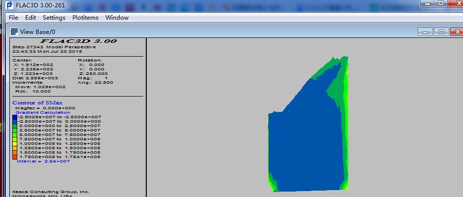

求区域地应力,通过反演的方法求出边界条件,施加边界条件后模型的最大主应力云图如左图所示,请问这样合理么?为什么会出现这样的情况?这种情况怎么做后处理,能把显示的值的范围改改吗,重新绘制云图么?

显示的是最大主应力吧,改成应力分量再看看。模型的边界条件是应力还是位移呀?
