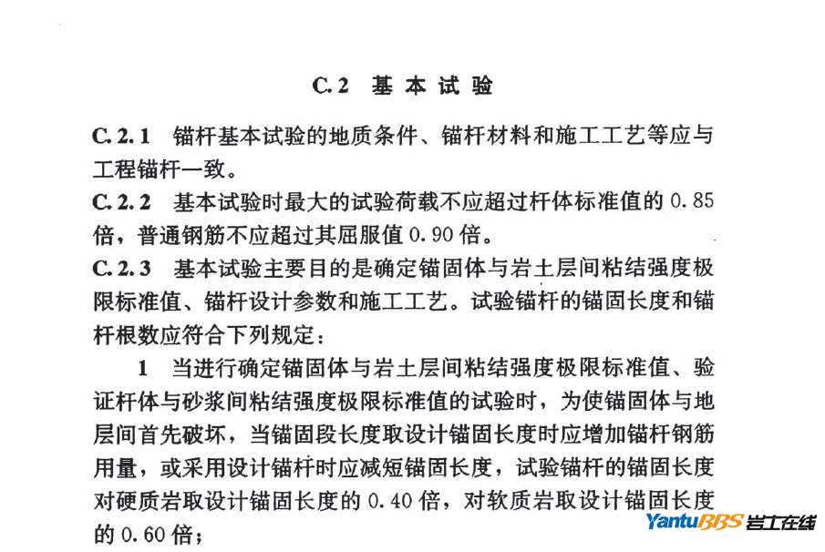

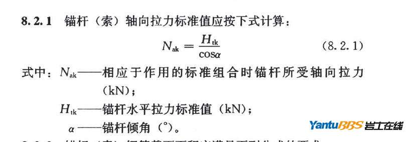

c2.2 条杆体标准值的0.85倍,是指8.2.1条计算出的Nak(相应于作用的标准组合时锚杆所受轴向拉力标准值)吗? y9@DlK
    普通钢筋屈服值0.9,比如三级钢为400,直接乘0.9,还是钢筋根数*面积*400*0.9。 .:(N1n'>1

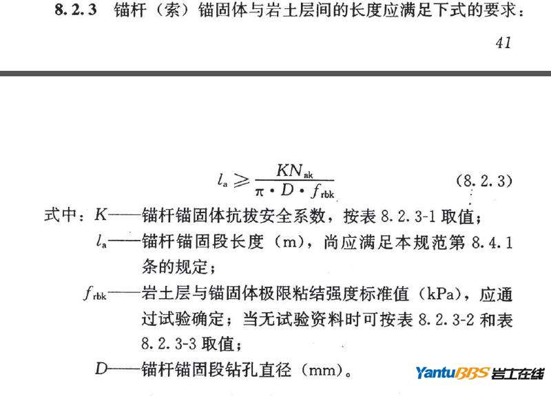

c2.3.条的抗拔值该如何取, HXg4 T
      还是用试验锚杆的锚固长度反求Nak,还是K*Nak? S$egsK"~
还是直接使用计算出的Nak*0.85值? V1= (^{p8

应该是计算出的NaK*085
