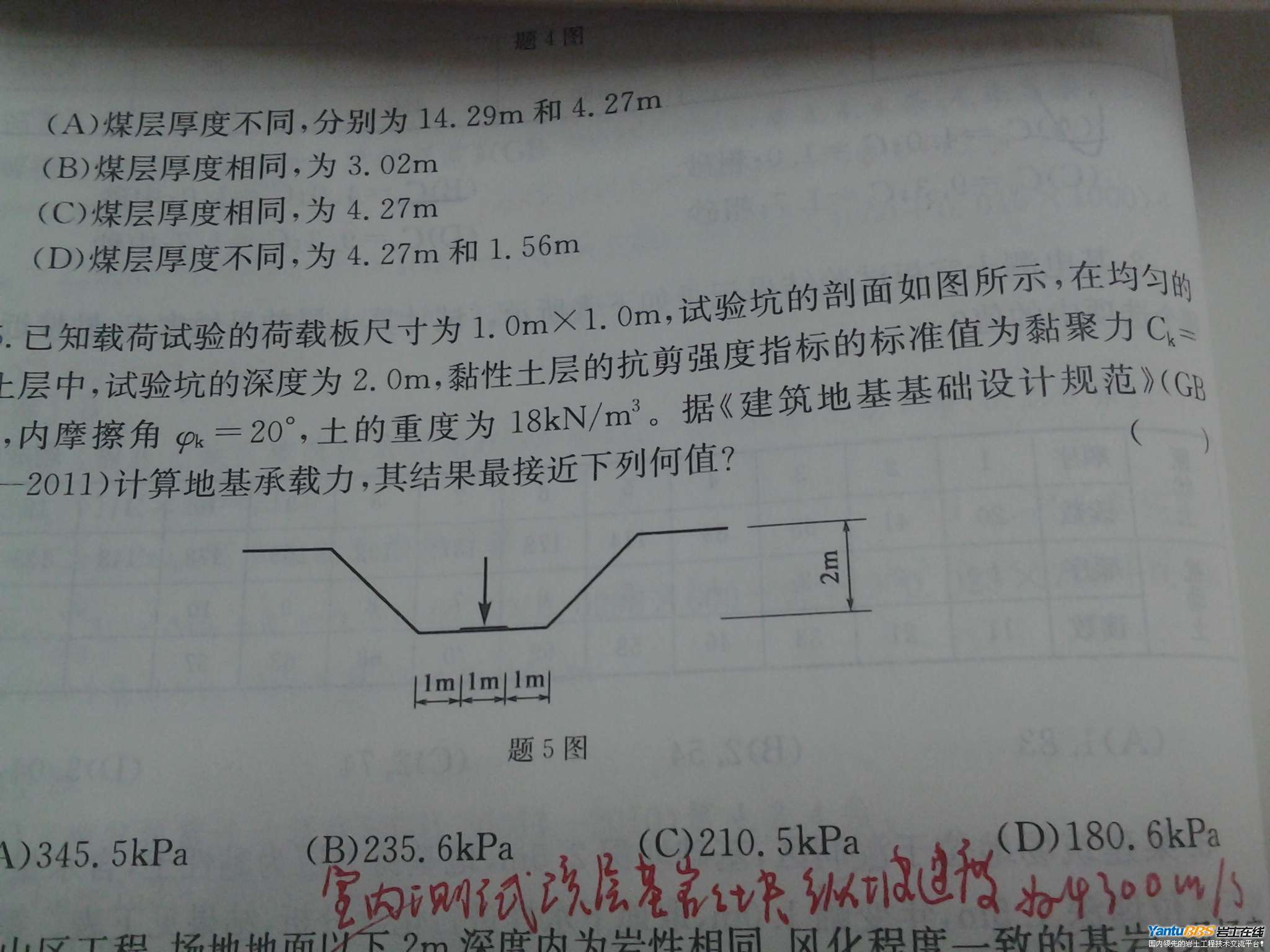

首先申明一下,本人水平并不高,也无哗人取宠之意。李老师是巨擘级的大师,是本人非常尊敬的偶像。
但是本题我多方探讨,我认为李老师这条题上的陷井把自己给绕进去了。
163
7112
只看该作者 1楼 发表于: 2015-07-30
答案是平板载荷试验,不考虑2米深度修正。

只看该作者 2楼 发表于: 2015-07-30
答案是B。我认为答案是错的。
163
7112
只看该作者 3楼 发表于: 2015-07-30
第一个是用的摩擦角公式求承载力,不需要做深度修正,并不等于在计算时不需要算深度影响。
相反,在计算2米深度的承载力时,是肯定要加深度修正的,只是算出来以后引用这个值时,在2米处的fa,是不要再作修正的。
而且这条题目出题时提到了浅层平板试验,实际上和浅层平板试验没多大关系。
我估计也没有哪个试验会用浅层平板试验求摩擦角的。
但是不加深度修正,在公式的运用上肯定是错的。
d是基础埋深,整本书上没有别的定义。
正常情况下确定摩檫角,肯定是取样,然后在压力下做固结试验,得到角度,浅层平板是不可能得到角度的。
平板载荷试验 以及用磨擦角公式,两者我的理解是没有联系的两种方法。
得到是2米深处的土的摩擦角,
计算时当然要加2米的深度修正系数了

只看该作者 5楼 发表于: 2015-07-30
这个题的考点是对浅层载荷试验的理解,本题为浅层载荷试验,埋置深度应为0,不是2
