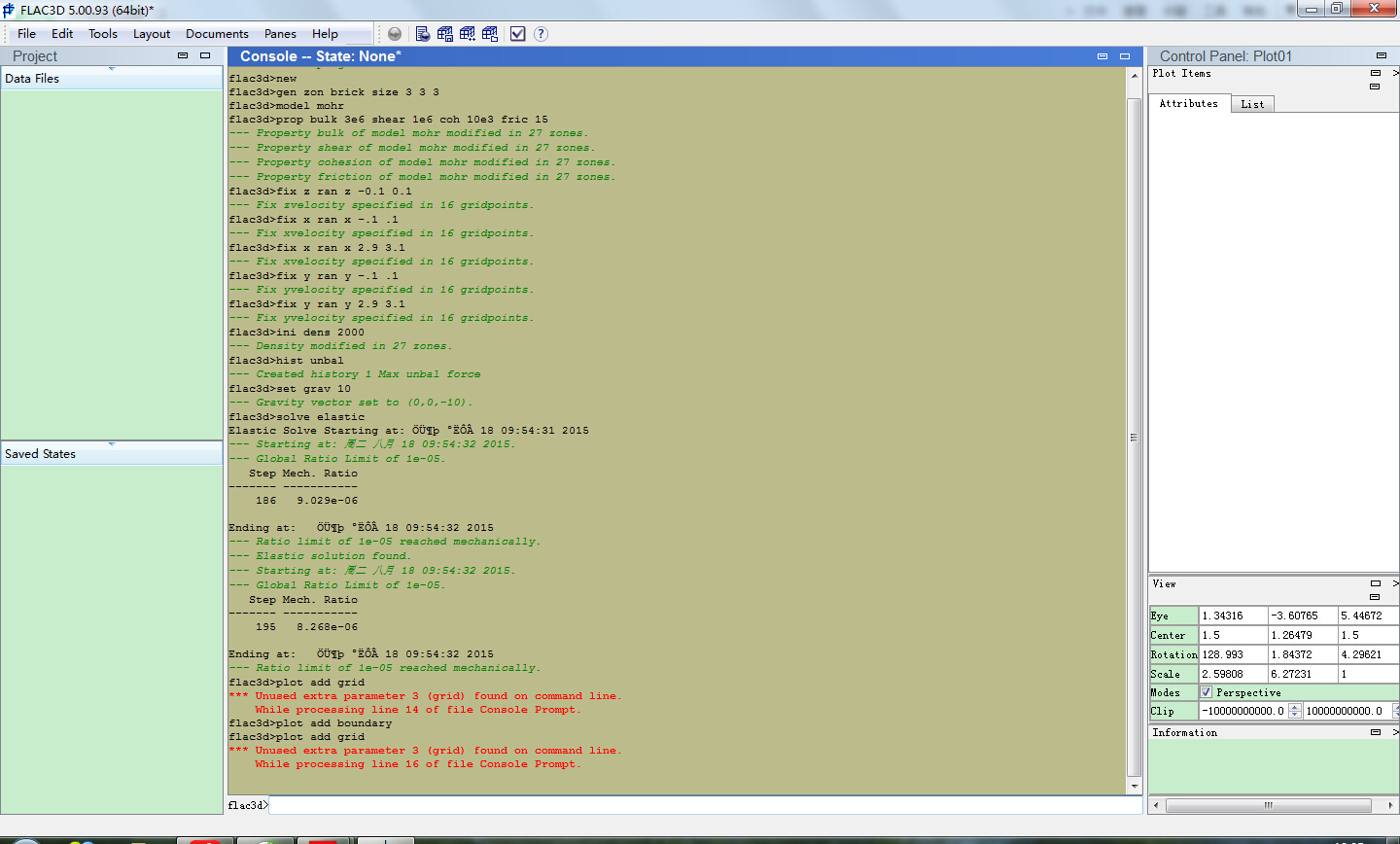

flac3d>new
flac3d>gen zon brick size 3 3 3
flac3d>model mohr
flac3d>prop bulk 3e6 shear 1e6 coh 10e3 fric 15
flac3d>fix z ran z -0.1 0.1
flac3d>fix x ran x -.1 .1
flac3d>fix x ran x 2.9 3.1
flac3d>fix y ran y -.1 .1
flac3d>fix y ran y 2.9 3.1
flac3d>ini dens 2000
flac3d>hist unbal
flac3d>set grav 10
flac3d>solve elastic
运行完指令后plot界面什么都没有显示,输入plot add grid显示错误,而输入plot add boundary则显示出了边界网格。求问这是什么问题?

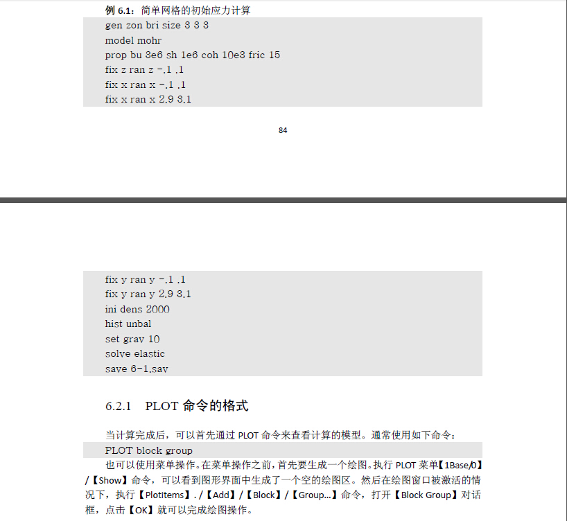

做了几个例题,显示网格分组信息的命令plot block group都显示错误,plot add sketch ,plot add grid 指令也无法使用,这是怎么回事?有什么解决方法吗?

5.0的命令跟3.0有一些区别,特别是plot命令

如果要用5.0来算就要学习5.0的方式,右侧的list里选择要显示的内容,双击后就显示了,然后在上面的plot item里显示的内容上右键可以edit。
如果不想用界面那就好好读读5.0手册里的plot章节,已经独立出来了,说明跟3.0比变化比较大。
