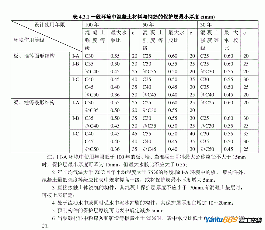

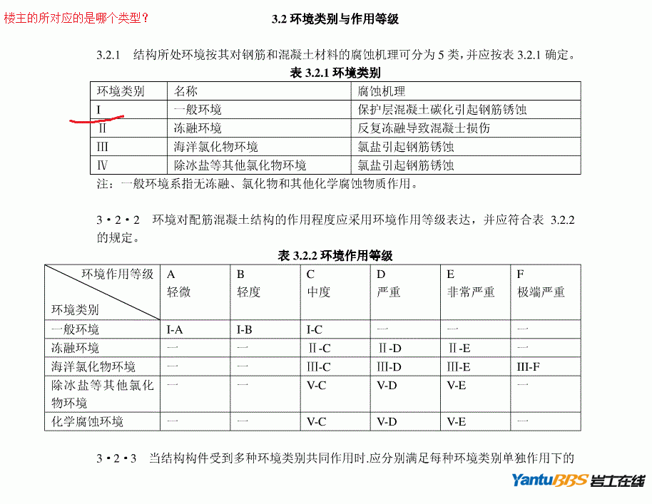

请教大家一个问题:最近在做一个项目,地勘报告(按照《岩土工程勘察规范》)提出环境类别为III类环境。先前没注意,一直按照I类的做。结果审图提出来了。
问题是III类环境按照《混凝土结构耐久性设计规范》GB/T50476-2008来看属于氯化物环境,混凝土标号保护层要求很高,这和勘察规范的分类是一个说法吗?两本规范说的环境分类是一回事吗?

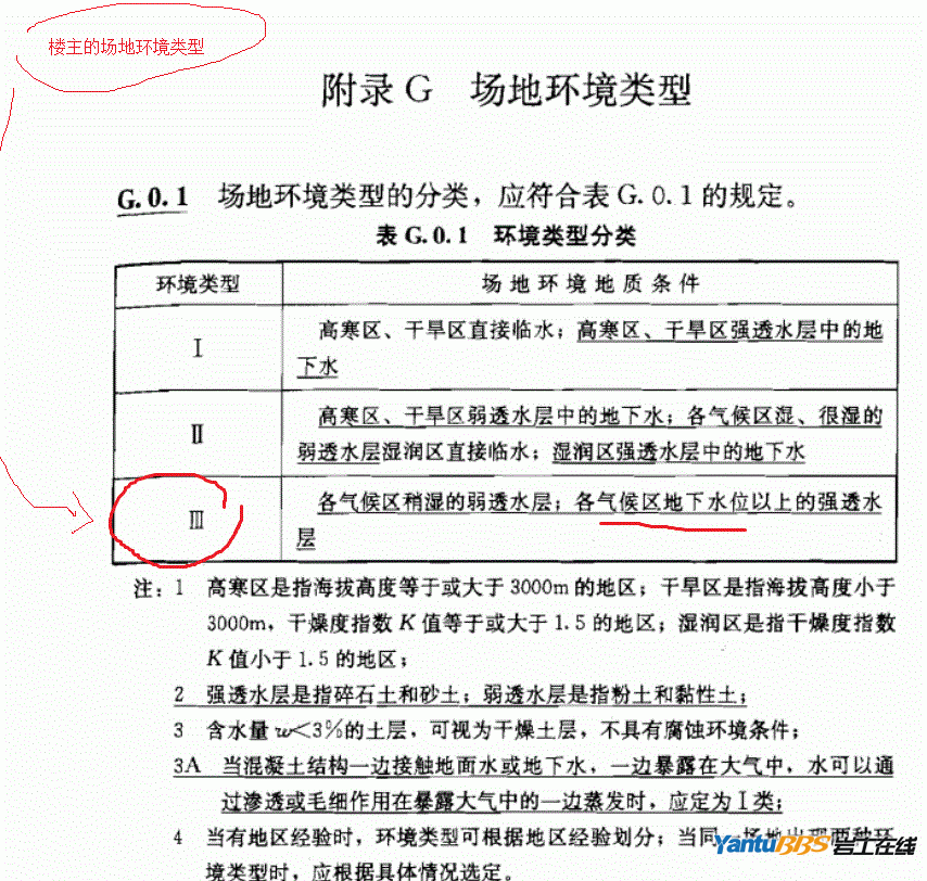

《岩土工程勘察规范》中没有找到关于环境类别分类的内容,请楼主明示。
离线z330807211
99
591
只看该作者 3楼 发表于: 2015-10-26
哦~ 找到了  根据《勘察规范》附录G对环境类别分了3类,该分类应该与你所说的《混凝土结构耐久性设计规范》中的分类不一致。

问题已经解决了

http://bbs.yantuchina.com/read.php?tid=295484
楼主的问题,到底是什么?表述不清!
62889
436179
5216
只看该作者 8楼 发表于: 2015-10-30
问题是III类环境按照《混凝土结构耐久性设计规范》GB/T50476-2008来看属于氯化物环境,具体是指哪个
