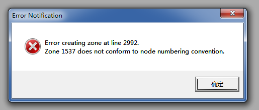

求教大家,ansys建模后导入flac3d,提示“does not  conform to  node numbering  convention”
重新划分了网格后还是导不进去,请问有人遇到过么

不满足Flac3d对Zone的Node定义顺序,看gen命令

ANSYS里换一种网格划分法试试
