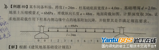

规范中有个换算公式如图,规范说“小于5倍基础宽度或荷载不均匀时,应换算成宽度为5倍基础宽度的等效均布地面荷载计算。那问题是 如果地面荷载大于或等于5倍基础宽度且均匀分布,那是不是就不要运用该公式了,直接引用地面堆载q?
如下面这题:
