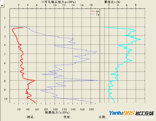

场地情况是22m左右到基岩面,基岩均是中风化石灰岩,上部土层均是黏土,而且基本均是可塑以上,性质较好,现在问题就是测得场地各孔稳定水位变化较大,有的孔水位埋深0.5m,有的1.5m,有几个孔至少7~8m深,那地下水会是神马类型,潜水还是滞水,附静探曲线一张参考,,,

上层滞水,浅的是钻探用水未下渗稳定的水位,不代表真实地下水位! >xQgCOi

肯定的,规范是粘性土〉24h,但实际上你看,粘土地表雨后积水,多长时间能渗下去!~

建议用提桶把钻孔水抽干,过段时间再测水位。

24小时也不行,钻探用水了,一般测不准了,最好是干钻
