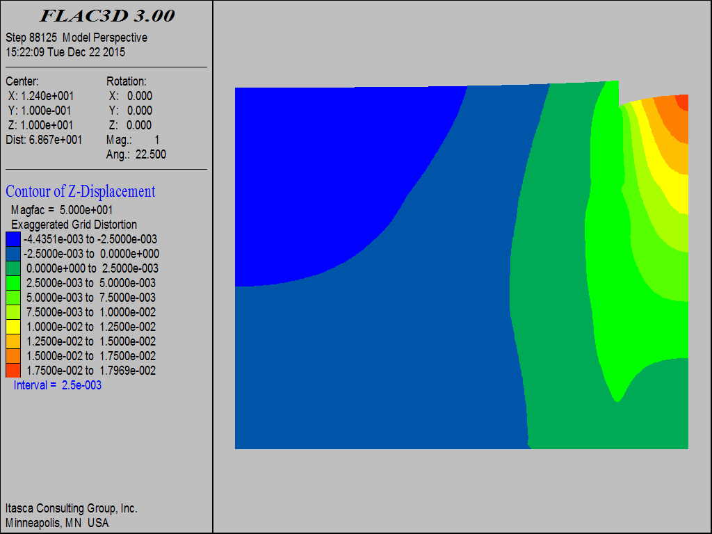

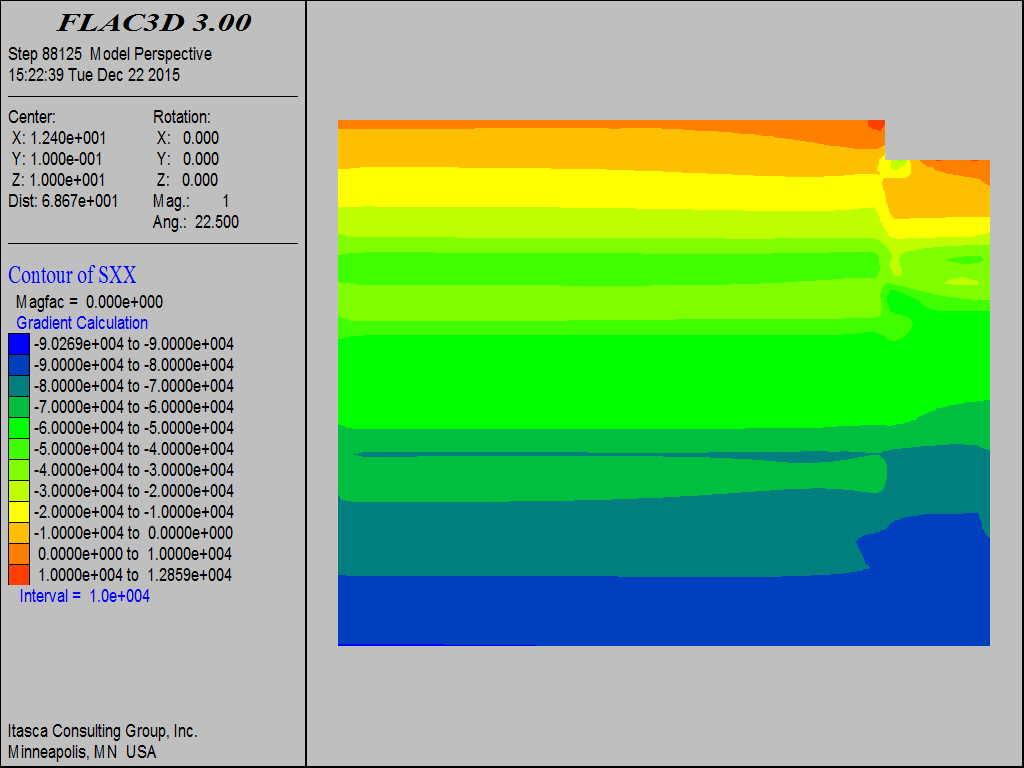

请问 用flac模拟基坑开挖 桩单元支护 为什么土体跟桩单元都上升,而且土层出现较大区域的拉应力

跟你一个情况,还未解决,我模拟的三维的

计算的正常现象

这个是正常的,用摩尔库伦笨狗做基坑模拟,开挖卸载后土体会隆起。建议在FLAC3D中使用剑桥本构。
