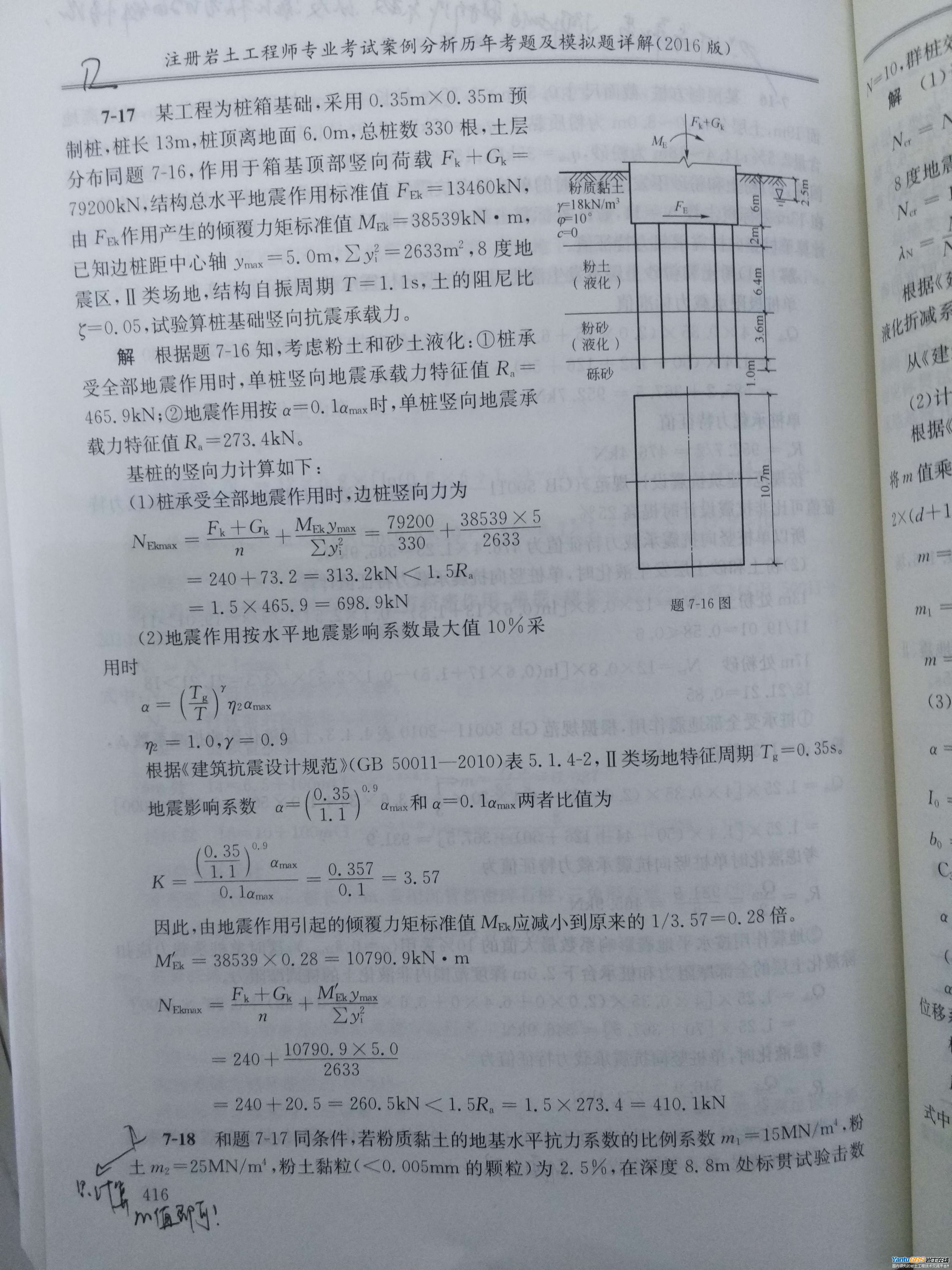

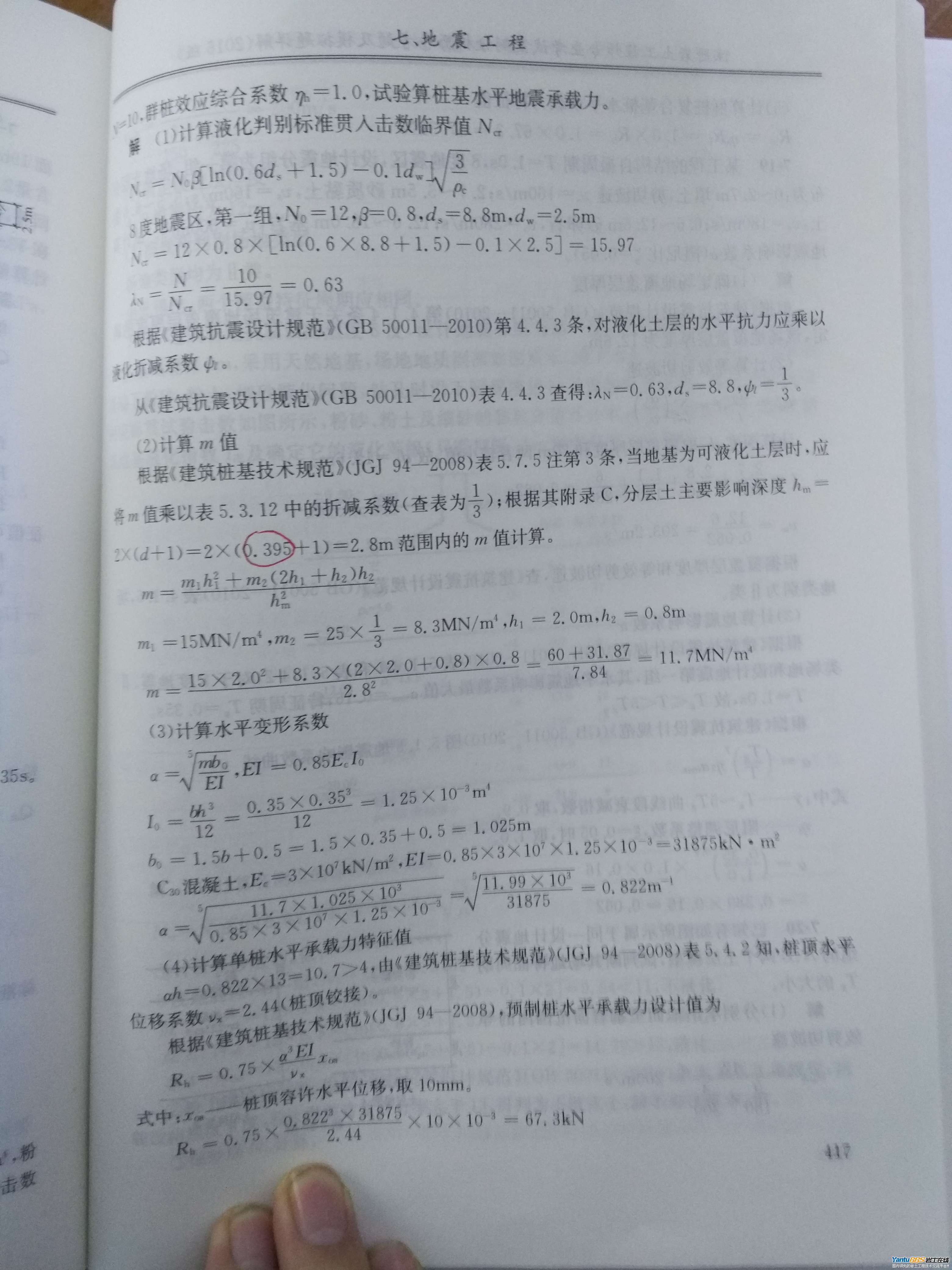

计算m值时,题中桩为0.35×0.35m的方桩,而计算m时,d=0.395是如何换算的,依据在什么地方?桩基规范中未找到,谢谢解答!

感觉是按面积换算

《一本通》上册P250页,注4:如果是方桩要将方桩边长换算成直径d,取d=1.129C

mzl6270:《一本通》上册P250页,注4:如果是方桩要将方桩边长换算成直径d,取d=1.129C (2016-03-22 09:27)
原来如此,十分感谢!

是按照截面面积相等计算的等效桩径
