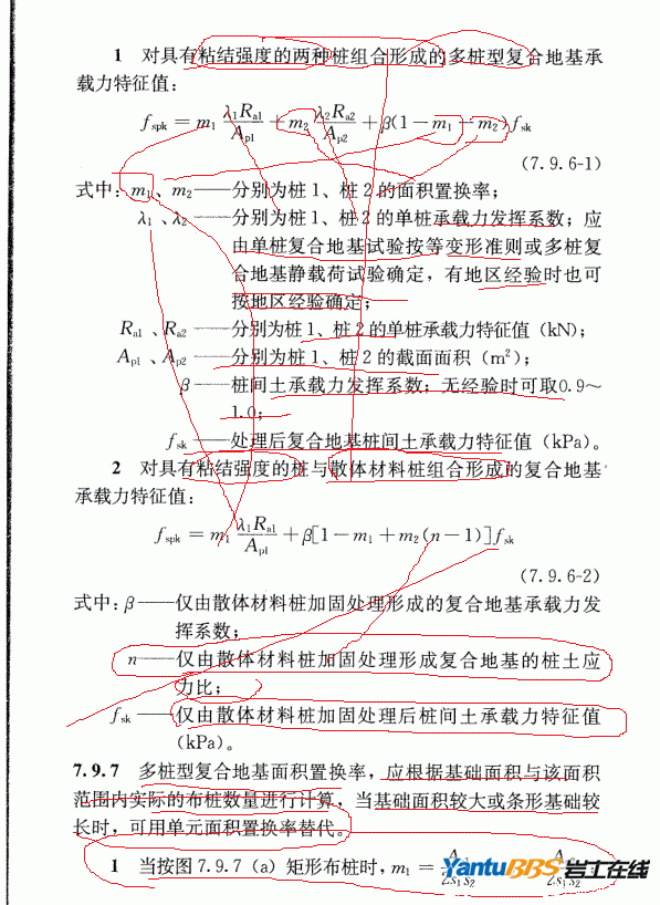

规范复合桩基公式有错误吗

规范有勘误

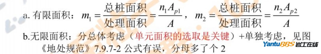

规范是错误的,分母多了个2

已有定论,规范错误,但编委会就是不承认!

规范条文序号写错了
