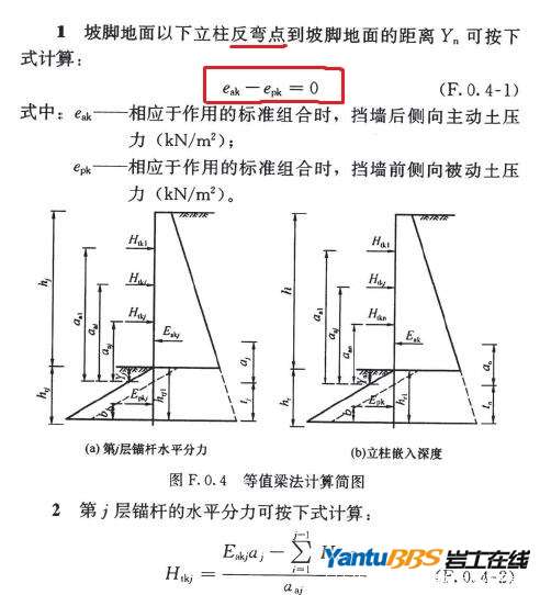

边坡规范F.0.4条,土质边坡的等值梁法中,对反弯点计算距离有疑问?
零弯矩点即反弯点。那么:
1、该零弯矩点是相对于那一点的合弯矩为零?公式F.0.4-1是如何推导出来的?
2、当主动土压力分布值与被动土压力分布值相等时,此点的弯矩就一定为零吗?

首先应明确一点,反弯点其实是一个经验深度,经过反复试验后发现,当主动土压力强度和被动土压力强度相等的时候,该点深度就基本满足要求。求出反弯点后,就对该点取矩,但是基坑底面以下部分土压力必须要用两边抵消后的土压力参与计算,如此得出每一层的水平力分力,层层叠加后得出嵌固深度!

根据eak=epk,这个图上的主动土压力、被动土压力分布画的不准吧,被动土压力应该是坡脚以下的的实线,那虚线是怎么回事?
