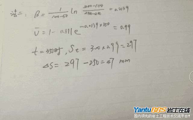

首先,所谓“工后沉降”,是指从施工完毕直到沉降稳定(例如,要求固结度达到95%)这段时间内的沉降量(以上根据百度,也可以参考相关教科书)。“工后沉降”仅与土的计算最终沉降量和竣工时的沉降量或固结度有关,“某一时刻或竣工后某一天的工后沉降”的说法本身是错误的。工后沉降是个意义明确的名词或者术语,你加上个某某时刻的定语,岂不是画蛇添足,这显然是概念错误,命题者犯了一个低级的、意图对其进行修饰的错误。
其次,我们就题目字面意思求解竣工后200d的工后沉降,则应先求竣工后200d时的沉降值,则时间t=150+200=350d。这应该是最直接的理解。你要硬说必须理解为t=200d,我也不想与你争辩。废话少说,有图有真相。
此为解法一,解法二见6楼。

这个题做了太不划算,连用三次公式,搞不好要十分钟吧。结果还是有争议,奶奶的!

不用求三次吧,可以直接求出固结度的。

求三次肯定没错,不然求最终沉降的第一步也无从立足

固结度也可以,土力学公式,t=350代入

支持,我是先求出总沉降,然后求贝塔值(条文说明的第二个公式),最后套固结度的公式,求出350d的固结度及沉降!

对的

我就是用法二做的,一模一样

可惜不知道出题人会不会认同。极有可能出题人想让算的是第200天时的工后沉降,而因为文字功底不够扎实而出了一个歧义题,可怕的是而不自知,更可怕的是知之而不改!

支持350天的说法。其实就是个歧义问法

感觉楼主解答没问题,但是这题或许命题组不是想这么考大家的,这样太浪费时间,不适合考试

楼主对的,就不知道是不是准备这么考的,文字上其实不存在歧义,只是大家想复杂问题简单化吧
