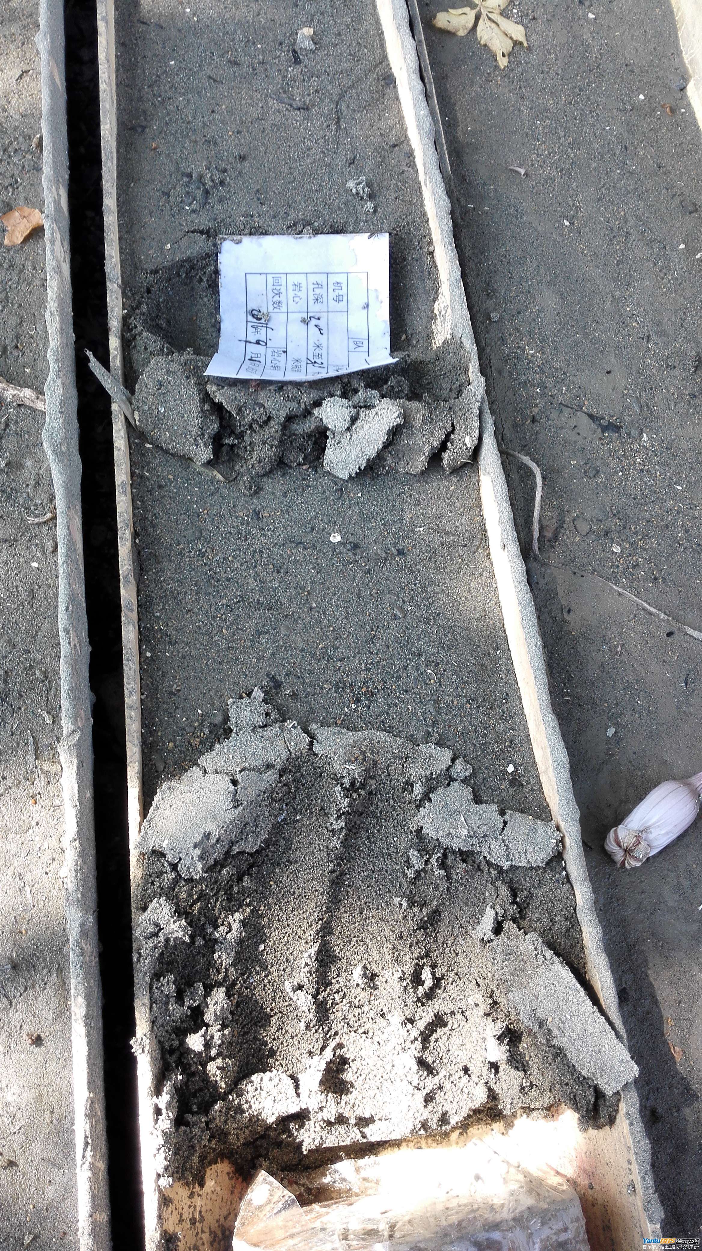

刚接触编录,请大神指导下,这样定名妥否 \3&1iA9=)
第一张松散细砂(下图) - lqD

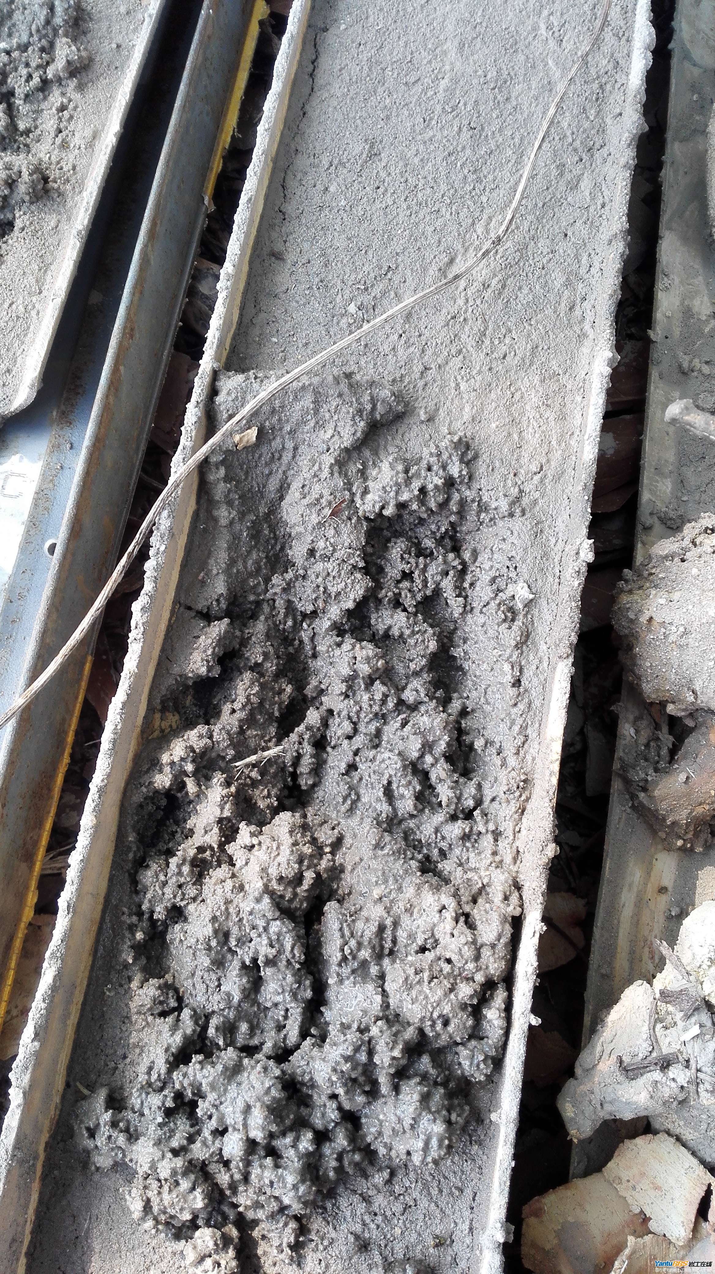

第二张稍密粉砂(下图) I5*<J n

砂层松散与否看岩芯看不出来,岩芯形态与打钻质量密切相关,打得好的,松散砂也呈柱状,差的,密实砂也呈松散状,主要看标贯,岩勘规范规定相当明确。淤泥质土的感觉更像淤泥,强风化砂岩感觉更像残积土,中风化砂岩感觉像强风化,这个打钻质量相当相当差,最后一张中风化砂岩应该属砾岩。

砂子密实度可根据标贯试验确定

按规范淤泥或淤泥质土天然含水量大于其液限,稠度应为流塑。

首先,咱们判定砂层是松散,稍密,中密还是密实,应该按照机台现场对该砂层的标贯试验的击数来综合确定,其次,第六张照片中,应该定成强风化砾岩(碎块状),最后一张岩芯照片仅看这一段岩芯应该可以定位微风化砾岩,但是编录应该要看岩芯的坚硬程度以及岩芯整体的裂隙发育程度,岩芯的采取率和RQD值综合判别的~
