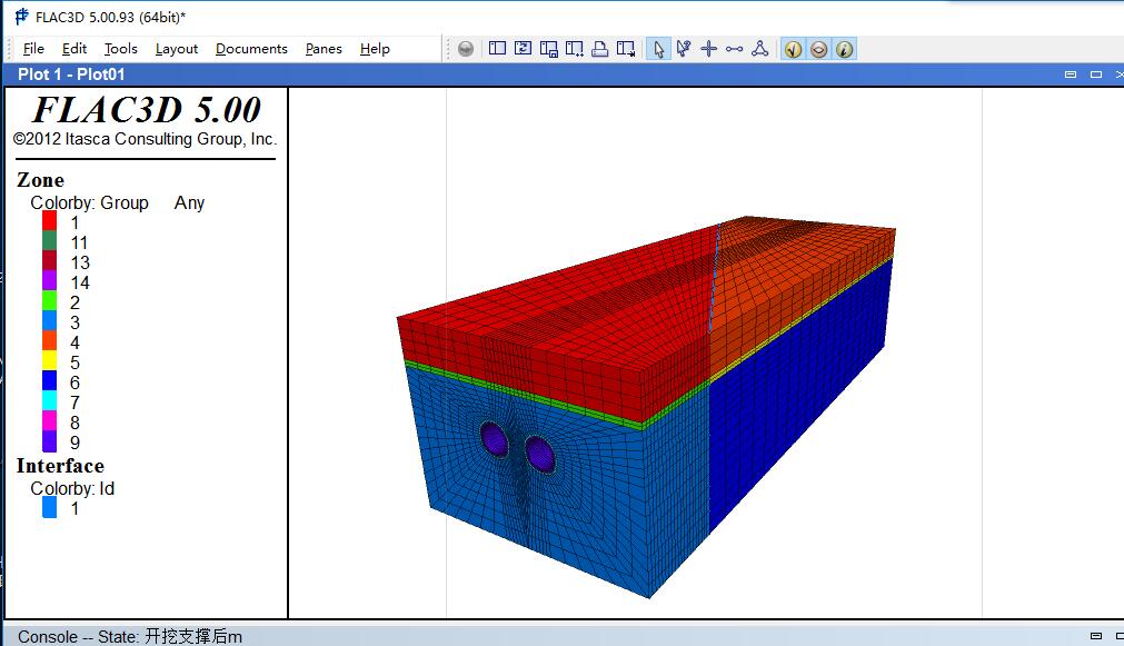

请问上盘或者下盘错动应该通过什么方式实现?有没有具体的命令流以供参考?求助求助,就是让后面的一盘下降

加个接触面,给后面一段加个位移。
