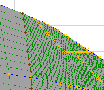

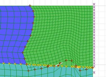

大家好.我是flac2d 新手。因为要进行边坡开挖的模拟,想进行区域的局部加密,所以使用了attach命令,
如图所示.
想请教一下:

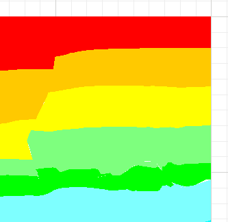

1:使用attch后计算结果准确吗?flac帮助文档中的例子运行完是使用attch的两部分应力均匀。自建模型感觉还是有区别(见下文)

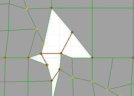

2:进行网格形状调整时,在attach的面附近出现空白区域,如图所示,
能消除它造成的影响吗?

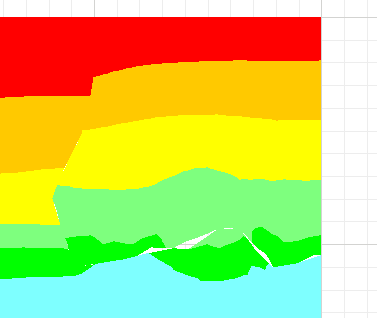

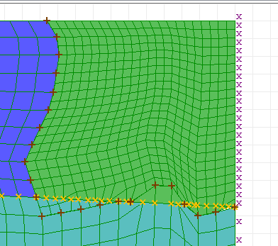

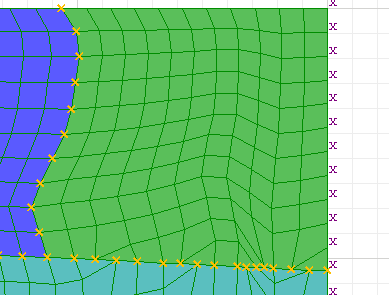

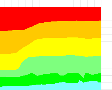

自己建立了一个简单的模型,[img]file:///C:\Users\hunter\Documents\Tencent Files\553660885\Image\Group\Image3\T(IGWE}7)94_5A00%K1@44X.png[/img]
分别是attch,attch之后拖拽填补空白区域,不加attch
以ssi云图为例表示结果,三者分别如下
发现竖向attch处差别比较明显,横向attch和空白区域拖拽之后勉强一致。请问如何做能使得加入attch后的结果和原结果更加一致那?谢谢..
