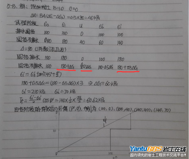

清华大学土力学5-13题,本屌在做完后发现与网上流传的答案不一样,现将网上答案与本屌答案贴出,请大神们指教
原题如下:
网上流传的答案是这样的

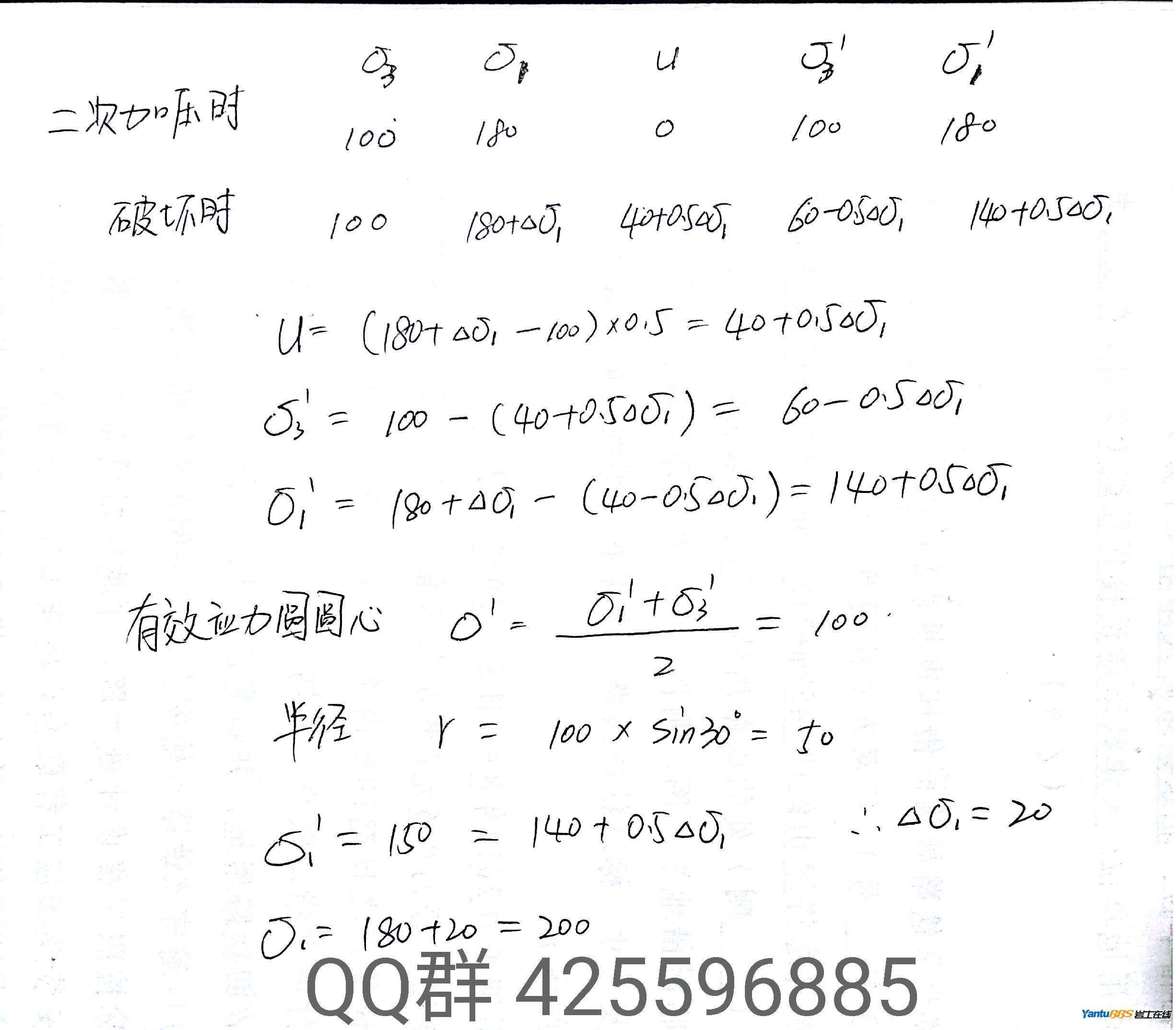

但是,发现一个问题,那就是有效应力路径不是垂直向上的,这与本书195页的结论不符。问题的原因出在画红线的地方,解题者认为二次加压时偏差应力△σ1是从180Kpa开始增加的,但实际上σ1跟180是什么关系,现在应该是不能判断的。唯一不变的是围压σ3=100Kpa,而应该以此为基础计算σ1和孔压U。

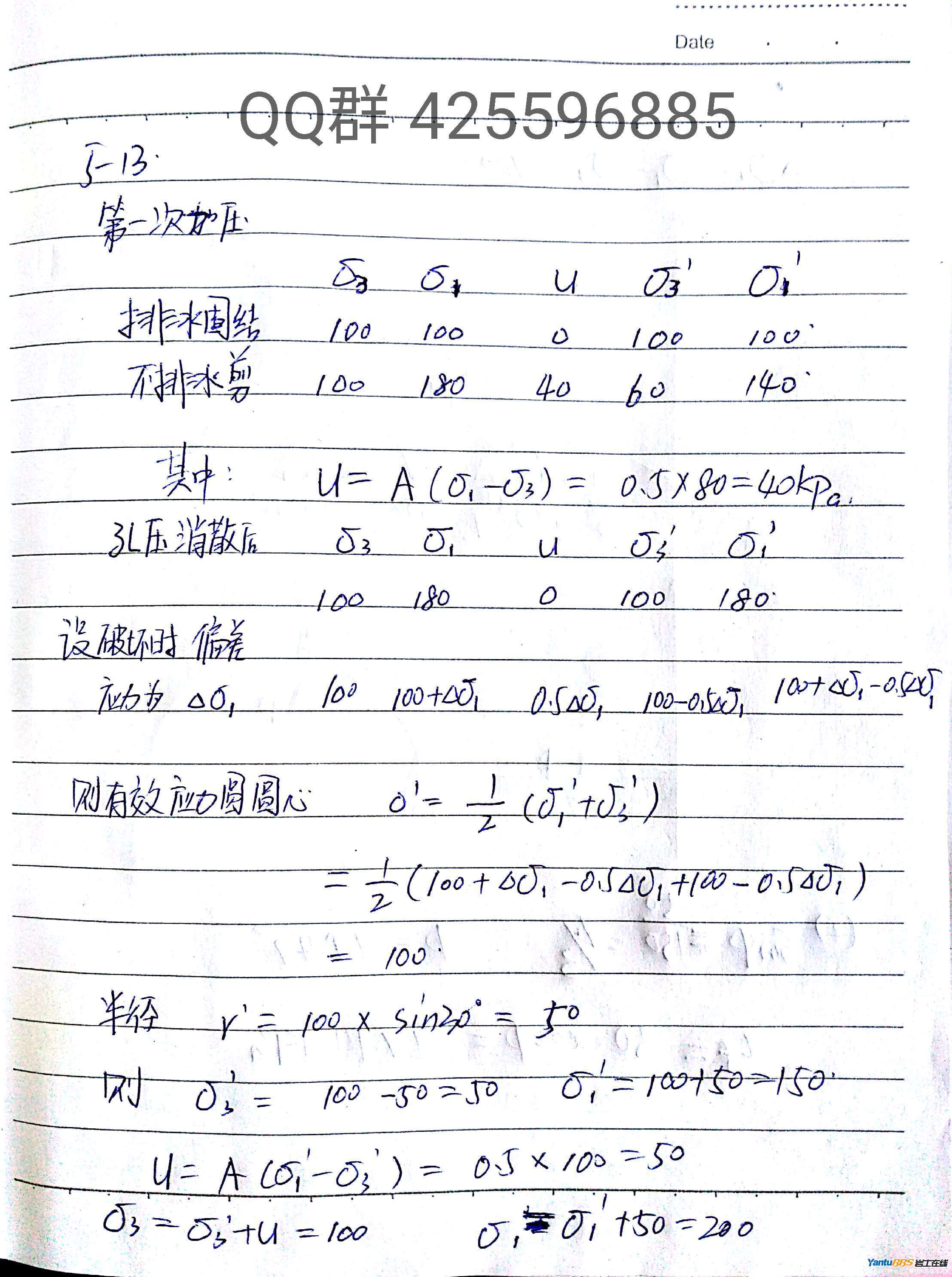

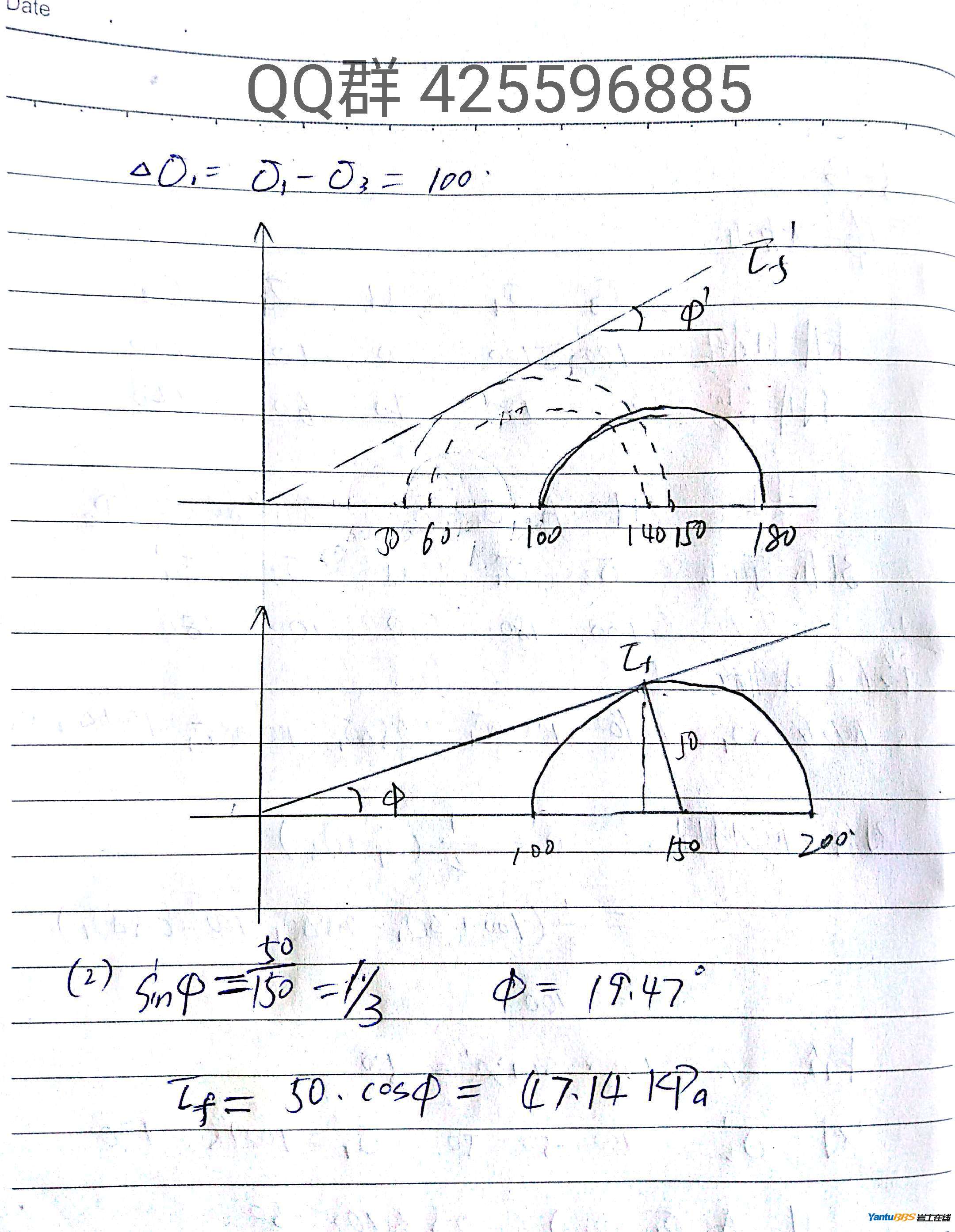

本屌解题过程如下:

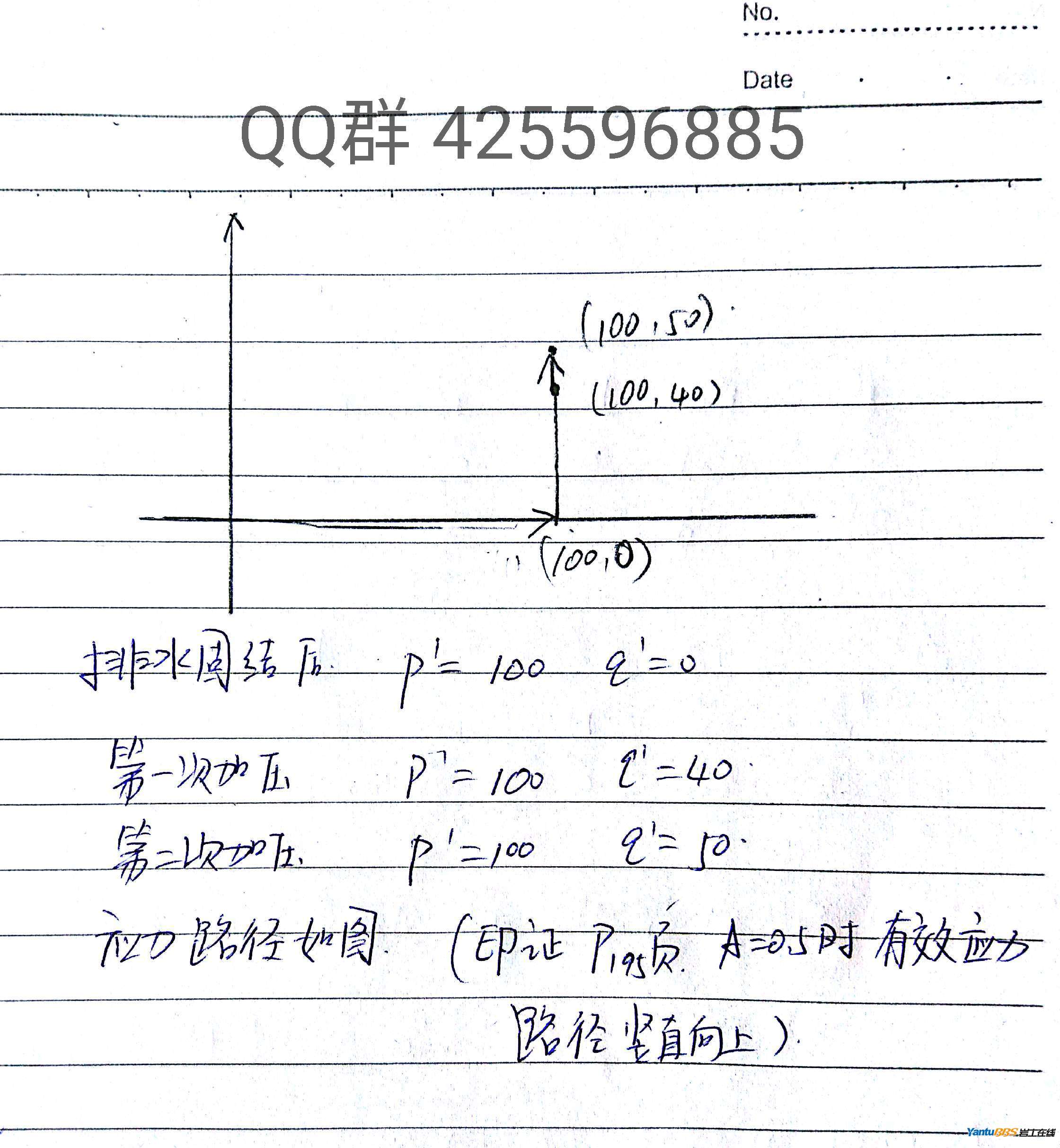

最后结果,符合A=0.5,有效应力路径垂直向上的结果。
请各位大神批评指正。

本屌认为你是错的,你忽略了中间那步空隙水压力消散的过程,根据有效 应力-抗剪强度唯一性关系,你所解答必然错误。再者,如你所解答,预压固结地基处理措施将毫无意义。你所说的A=0.5时的不排水有效应力路径垂直向上,第一个解答完全符合。

    网传的答案是对的,你的理解错了!!!
        试验过程其实很明确、简单的,一共两个试验过程。
        第一个过程不排水剪试验就是测定孔压系数A,测定试验完毕后, 注意题干中是让孔压消算,孔压消算完毕,大主应力σ1=σ1‘=180,小主应力(围压)σ3’=σ3=100。
          注意进行下一个不排水的试验过程,此时,三轴仪器的量力环还是受荷状态,并没有自由松弛,土样上部也受到量力环的作用力,即此时的大主应力还是σ1=σ1‘=180,小主应力(围压)σ3’=σ3=100,然后再增加大主应力σ1,保持σ3=100不变,直至试验破坏。破坏时的总应力不同于有效应力(存在孔压,没有消算)。
        网传答案计算结果清晰明了。
       你的解答问题是,在第二个试验起始时,你以为量力环自由松弛了,土样没有受到量力环的作用力了,只有围压存在了,错误的以为σ1=σ3=100,其实不然。 你就是这个状态理解错了的。
         倘若,在第一个试验过程结束后,让三轴仪的量力环自由松弛,再进行排水剪切试验,哪计算结果又是另外的状况了,但也不是你解答那样的。
        啰嗦一下偏差应力的实质,好多教课书上写到偏差应力,但是没讲清实质。让人有点绕的。三轴试验中所谓的偏差应力就是三轴
仪量力环受到的力,(σ1-σ3 )=cR/A   C-量力环率定系数 ,R-量力环读数,A-试验剪切面积。 转换下公式就是   σ1=cR/A (所谓的偏差应力) + σ3 (围压),所以大主应力就是围压和量力环应力(所谓的偏差应力)的和了。

大神,我并没有认为量力环松弛了,可能我跟他用了同一个△σ1的未知量,造成了一些混淆的情况。现在我跟他采用一样的未知量,即180以上的增量。可是算出来的结果,跟之前我算的结果还是一样的,难道我掉进什么坑里了吗?

       楼主,你还没有搞清楚试验的过程,第二个试验土样破坏时的孔压,不是40+△u,而是△u。为什么不是40+△u,是因为第一阶段试验结束后,孔压消散后,就是孔压为0的,即第二个阶段试验开始时,孔压为0,不是40。
      这个试验过程很清楚的,倘若还不明白,找个三轴仪器,做下试验,教科书上写的很绕,很理论的。
