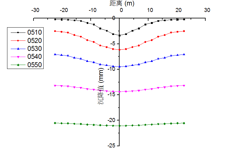

    小弟最近在做隧道地表沉降值和埋深的关系分析。隧道采用一心圆绘制,直径为5m,埋深为10m、20m、30m、40m、50m。然而得出的结论却是隧道埋深越大,地表沉降值越大,如下图所示。不知问题出在哪。现将10m埋深的模型和代码上传呢,模型及代码 Desktop.zip (239 K) 下载次数:7 求各位大神指点一二,感激不尽!

你的代码也看不到,
不知道土体损失率是怎么考虑,单纯的沉降计算不是太合适
peck的一些文章有经验计算公式

没考虑你说的土体损失率,土体损失率是啥?我看了相关文章,他们使用数值模拟得到的结果是埋深越大,沉降越小。不知道我的为什么不行。代码如下
