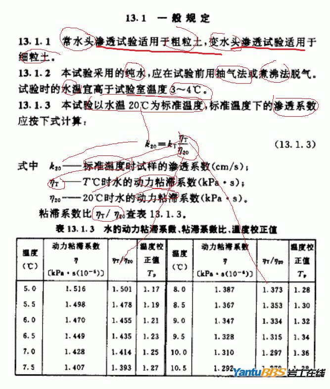

书上和规范都写了,渗透系数随着温度的升高而增大,但是土工试验里要求把非标准温度都转化到标准温度。转化系数恰恰是温度越高系数越低,那么转化到标准温度再比较,温度越高渗透系数却是降低了。这样我就晕乎了。请明白的人帮忙解答下。谢谢。

土工试验方法标准式(13.1.3)表达的?
离线漫不逍遥
142
只看该作者 2楼 发表于: 2016-11-25
建议你先对公式进行调整,把kT放到等式左边,k20放到等式右边。调整后的式子才是渗透调整系数随温度变化的表达式。

不是说都得换算到标准温度么?那我都先换算到标准温度之后,然后在这个尺度上进行比较。

只看该作者 3楼 发表于: 2016-11-25
试验温度不同,渗透系数也不同。
使用中统一采用标准温度(20℃)的渗透系数,因此采用式(13.1.3)进行转换,由试验得到的渗透系数乘上相应的调整系数。
渗透系数是随温度升高而随大,调整系数自然是随温度升高而变小的。

只看该作者 4楼 发表于: 2016-11-25
你应该是把调整系数当作渗透系数了。
