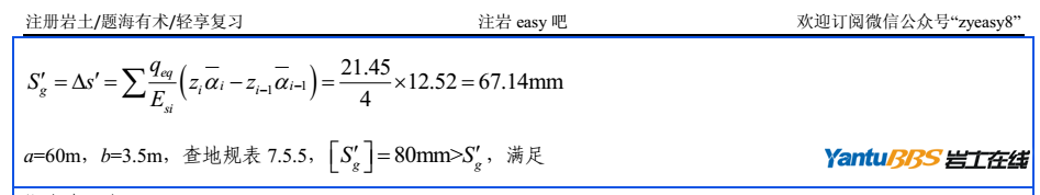

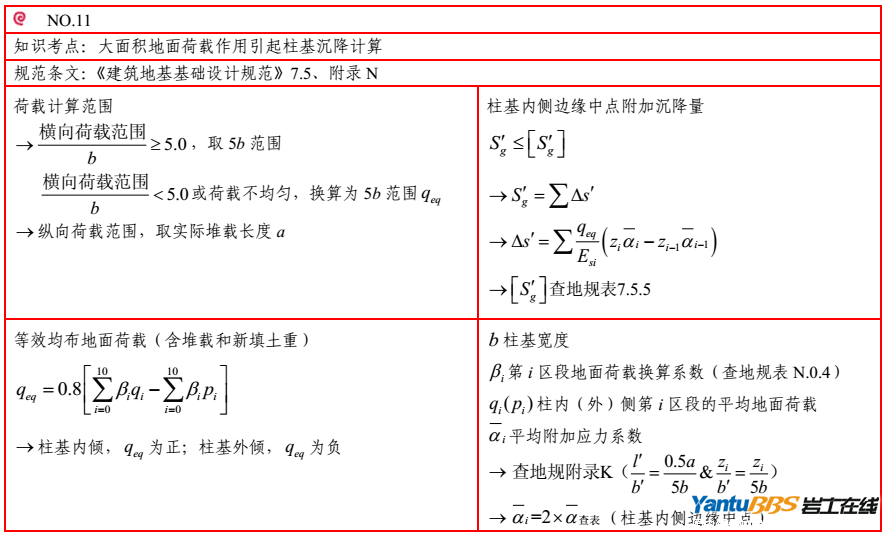

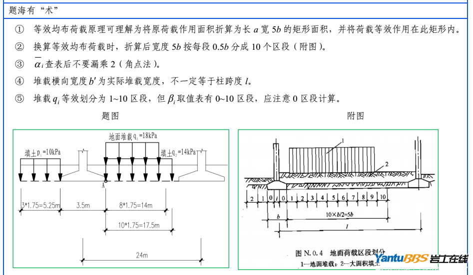

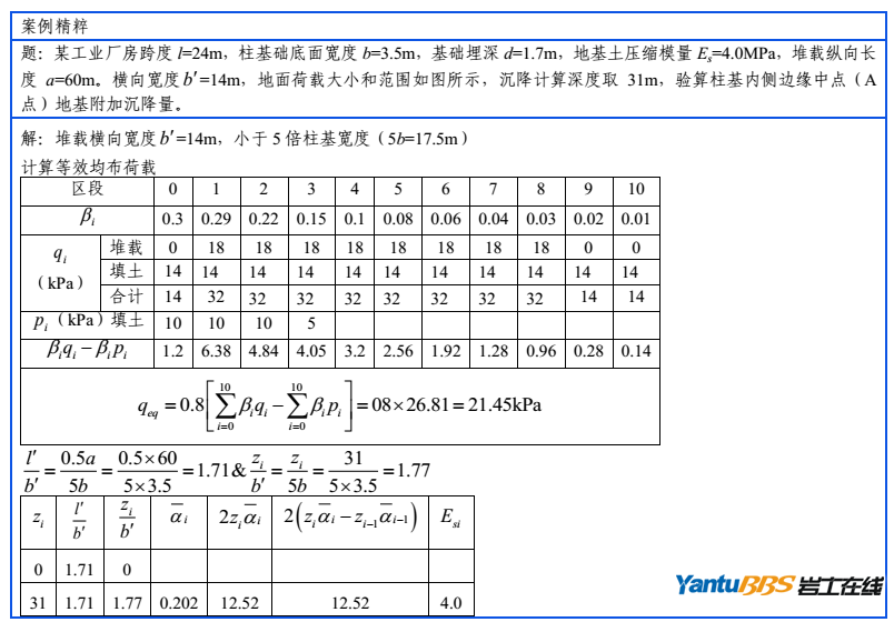

在此提供一些重点精粹的资料,核心考点+经典考题,从题目中熟悉和掌握知识点,识“坑”填“坑”,每天一点,随身携带,供大家在出差、坐车等零碎时间巧学、精学,让低头族“低头”更有价值。
注册岩土考试复习,拼的是巧劲、方法,拼的是时间的善用和累积。
浅基础内容(NO.11)继续,祝您一臂之力,尽可微信留言批评指正,一切只为Pass!
          知识考点:大面积地面荷载作用引起的柱基沉降计算
