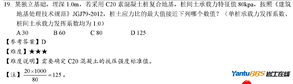

[疑难诊断]哪位能解答下这道题 [复制链接]

20X1000/80=125???
还有为什么要用立方体抗压强度

是的 很奇怪

他应该是认为桩和土同时达到最大应力来考虑的,这是2016年的李向阳和郭嘉给出的答案,
