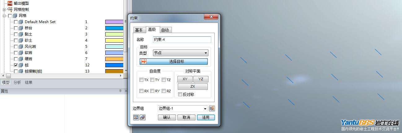

根据网址:http://wenku.baidu.com/link?url=HXNfQ8lSzK0A1Jv2RGS2iOKP3jK4-kmx3vnNPxvL3ngjZAa_vLMEwbjy7Jpfl7nLP0YvgD3tGdO1KM49bzVAU56OlmIR8UTWjfDKtgNYvca     学习过程中。
midas GTS 桩节点设置旋转约束,按照例题操作说明,选择桩节点约束,如下图。可实际操作GTS nX时,没有找到支撑约束这一项,在下图中设置约束时,,无法选择桩单元的节点?求高手指教!!!现在附上工程项目。
附件: GTS_Tutorial_Pile正式版2.zip (441 K) 下载次数:12

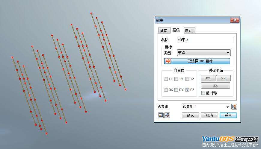

可以的,新版本按自动,就可以生成支撑边界条件

例子里面说的是全选

这是软件版本的差异问题。
在新版本里,选“高级-RZ”

全选,旋转约束即可
