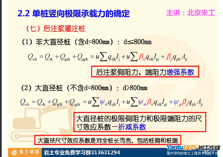

本人就近几年的讲课和答疑中,发现在注考过程中,有很多共性且难于理解的问题,但又是很重要的知识点,本人将陆续将本人的理解发至论坛,供大家参考!

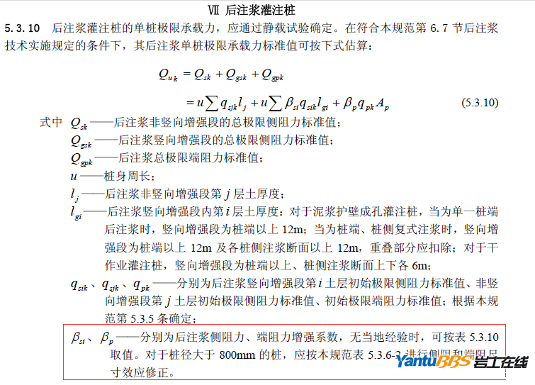

争议点(1):大直径后注浆,关于尺寸效应系数,是在桩全长考虑还是仅仅在增强端考虑!
可以看一下规范,这个尺寸效应系数是在增强段叙述的,究竟是仅仅在增强端考虑还是桩全长!
我们来回顾一下:尺寸效应系数的考虑原因:尺寸效应是考虑岩土的松弛,侧摩阻力和端阻力有所降低,因此需要折减,对于大直径后注浆整个桩长的范围都应该考虑这种效应!
       但对于嵌岩桩而言,由于主要承载力依靠桩端提供,而桩端岩土体的土质情况很好,应力松弛不明显,所以大直径嵌岩桩不考虑尺寸效应!
这应该是正解,16C12题,出题人想要表达的就是这个意思!——北京朱工

其实嵌岩桩的计算 表述还欠缺。一般而言,嵌岩桩往往是由桩周摩阻力提供承载力,不信者可以找相关资料进行论证。   即便按照您的思路进行,侧阻力也是要考虑尺寸效应系数的,只不过要考虑的侧阻力只是桩周第四系土层,不能包含风化岩!

346411078:其实嵌岩桩的计算 表述还欠缺。一般而言,嵌岩桩往往是由桩周摩阻力提供承载力,不信者可以找相关资料进行论证。   即便按照您的思路进行,侧阻力也是要考虑尺寸效应系数的,只不过要考虑的侧阻力只是桩周第四系土层,不能包含风化岩! (2017-04-10 17:13)
既然要去设计嵌岩桩,主要是看中和利用的是桩端良好的承载力

张工培训:既然要去设计嵌岩桩,主要是看中和利用的是桩端良好的承载力 (2017-04-13 19:38)
难道就不考虑周围土层的发挥了???既然嵌岩桩仍然有侧阻Qsk,那么桩周土层里面就必然考虑松弛效应系数。  只是嵌岩段不考虑罢了!
