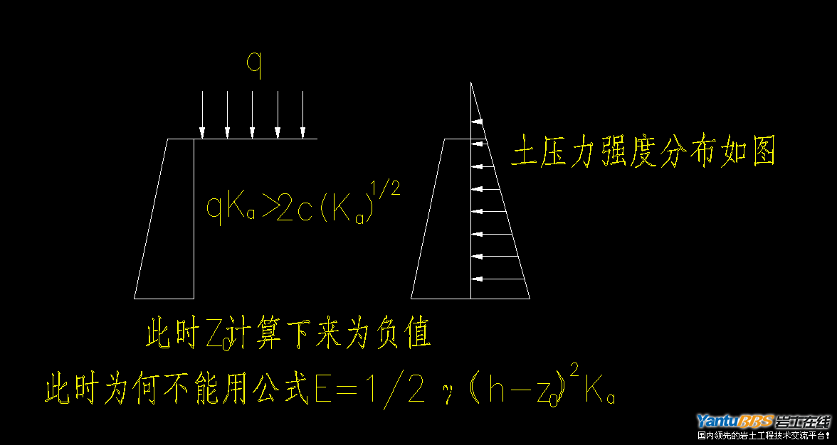

[考试信息]求土压力解惑问题 [复制链接]

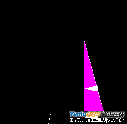

其实可以用的,只是要再减去墙顶的三角形-0.5YZ(2)Ka。再结合土力学加深一下理解
离线七彩云霞
139
2906
只看该作者 4楼 发表于: 2017-05-04
当Z0为正值时,,表示土压力零点在从墙顶向下Z0深度处;当Z0为负值时,表示土压力零点在从墙顶向上Z0处。显然墙顶向上是没有墙的,所以就不能承受高度为Z0的土压力,所以 就不能用你说的公式。这是我自己的想法,不知道是否正确。
