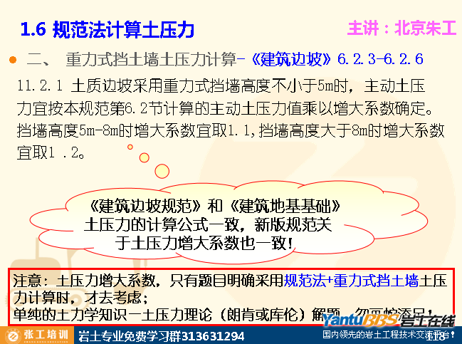

《建筑边坡》《建筑地基》两本规范明确,如果挡土墙的高度大于5m,需要乘以土压力增大系数,而有些考生在做题的过程中,或者看某些参考书中,有时乘有时不乘,弄得大家非常恍惚,更加失去了对注岩考试的信心!
      其实这个讨论很久了,笔者在这简单做个总结,供大家参考,使大家的复习少走弯路!
     岩土工程考题有两类,一类是考查基本的土力学、力学概念的题目,另一类是考查对规范的理解和运用的题目,只有题目明确:用规范(边坡或者地规)+重力式挡土墙,只有满足这两个条件才考虑增大系数!
     可能有人想知道原因,时间关系先说这么多,有机会给大家讲讲原因,12年有一道题是个例外,那是一道错题!

如果题目指定规范,大家千万不要创新。

个人感觉,好像是采用楔体式算法计算,都不×放大系数。但是2011下午19题,计算安全系数,土压力未×放大系数,而2010年下午18题,计算抗滑系数时,土压力又×放大系数,搞晕了
