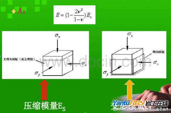

理论公式,其中E为变形模量,只会比压缩模量Es小,但实际实验中,往往反过来,请真人指点,谢谢!

理论上Es是完全侧限,压缩时不会发生侧向变形,因此不易压缩,即模量大;而Eo是有限侧限,压缩时会发生部分侧向变形,因此较易压缩,即模量小。实际试验中受到取样时应力释放、扰动等因素造成Es偏大,而Eo是原位测试,不存在应力释放及扰动,其数据反而偏高。

谢谢您。但是软土、可塑或硬塑状的土层,选择合适的取样器和严格操作过程,在取样的过程中扰动是非常小甚至没有扰动,通过室内土工实验做出来的压缩模量也非常小,有时候搞的设计根本没有办法用,老问能不能提高点,否则沉降计算过大等问题。

1、对于软土采用薄壁取土器可能扰动不大,但是在运输过程中振动也会造成一些扰动。
2、土样取样时的应力释放在所难免,压缩试验相当于回弹在压缩的一个过程。

“实际试验中受到取样时应力释放、扰动等因素造成Es偏大”   是试验Es偏小

这个问题见我在另一个帖子里的回复,由于发帖数不超过30,不能发链接,粘贴如下:“这段时间对这个问题有了新的理解,楼主对几个模量的描述都没有问题,更进一步的,压缩模量是对土体侧限条件下的弹塑性变形特性的描述,变形模量是土体三向变形条件下的弹塑性变形特性的描述,故压缩模量要高于变形模量,而弹性模量描述的是土体三向变形条件下的弹性变形特性,回弹模量或是回弹再压缩模量则是土体侧限条件下的弹性变形特性,故回弹模量或是回弹再压缩模量大于弹性模量,两个可按照线弹性本构下的转化公式进行转换。而通过压缩试验我们知道,回弹模量是要远大于压缩模量的,故弹性模量一般是大于压缩模量,但经验关系是不是数值模拟中尝尝采用的2-5倍,值得进一步商榷”楼主应该就懂了 ,
