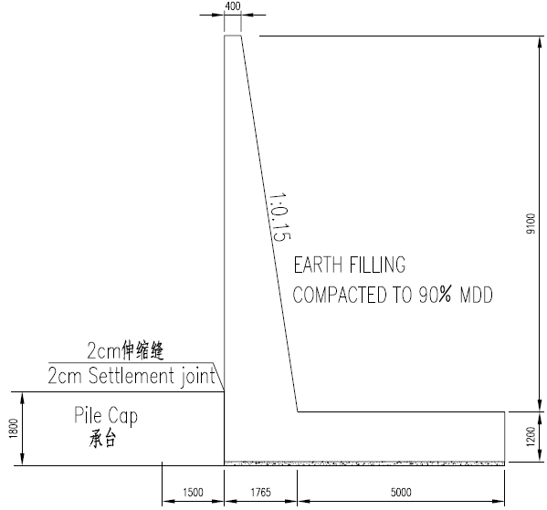

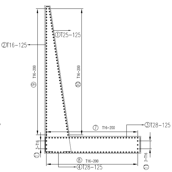

拟在错孔桥之间设计悬臂式挡土墙,但由于桥梁承台已经施工,让墙踵板紧靠承台而不设墙趾板是否可行?墙后填土重度为18,内摩擦角为30,该如何计算?望各位同僚前辈指教、讨论:
立面及配筋见下图:

建议你看清华土力学里面有计算原理,是按坦墙来计算的
