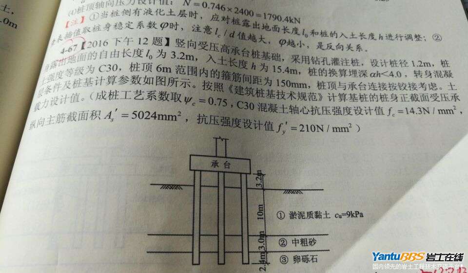

大家来看看2016D12题目:
根据《桩基》规范:
承载力低于25kpa,则需要考虑液化的影响
问题:1本题目是否需要考虑液化
           2.如需要考虑,则液化折减系数取多少?按照规范的要求,高承台桩,应该取折减系数为0?
欢迎大家讨论学习交流

饱和粉土和砂土才考虑液化吧?再说了,题目没有给出液化判别的东西,那就是不考虑液化的影响了吧?
离线kail321
752
75
只看该作者 2楼 发表于: 2017-06-14
再次看了一遍,把附录3看了下,淤泥质土的不排水抗剪强度为9kPa,那能不能说明它的地基承载力特征值小于等于25kPa呢?假如把这个9kPa改为地基承载力特征值,按照液化考虑5.3.12,由于承台上下非液化土层厚度小于表中数值,则土层液化影响折减系数取0,但是修正后的l0'增加了dl,即10米,h‘减少了dl,也即10米,算出来的lc还是15.5,最后计算结果还是A,9820KN。

1 题中说了高承台,且不排水剪强度小于10 必须进行折减
2 无液化土层饱和粉土和沙土,不考虑液化。
3 分清承载力和不排水剪强度。
4 规范自己用笔注明 液化土 时 l 和h 折减。做法不错。哈。我也加上。尽管备注小字部分有,但是难免考试时忽略。

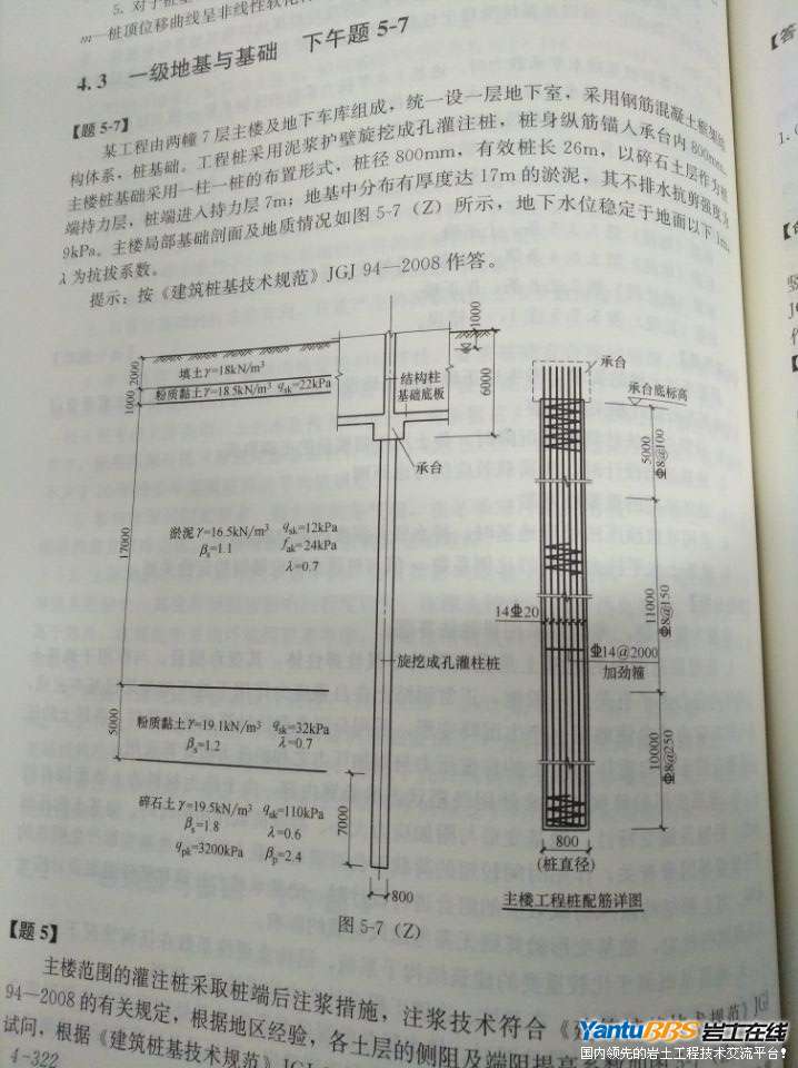

      大家看一下结构的2012一道题目
