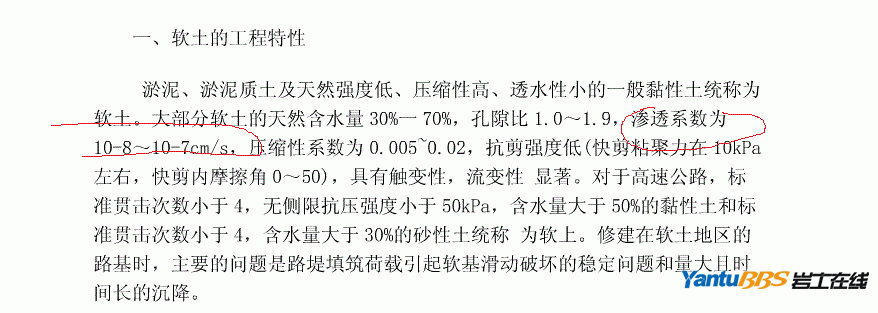

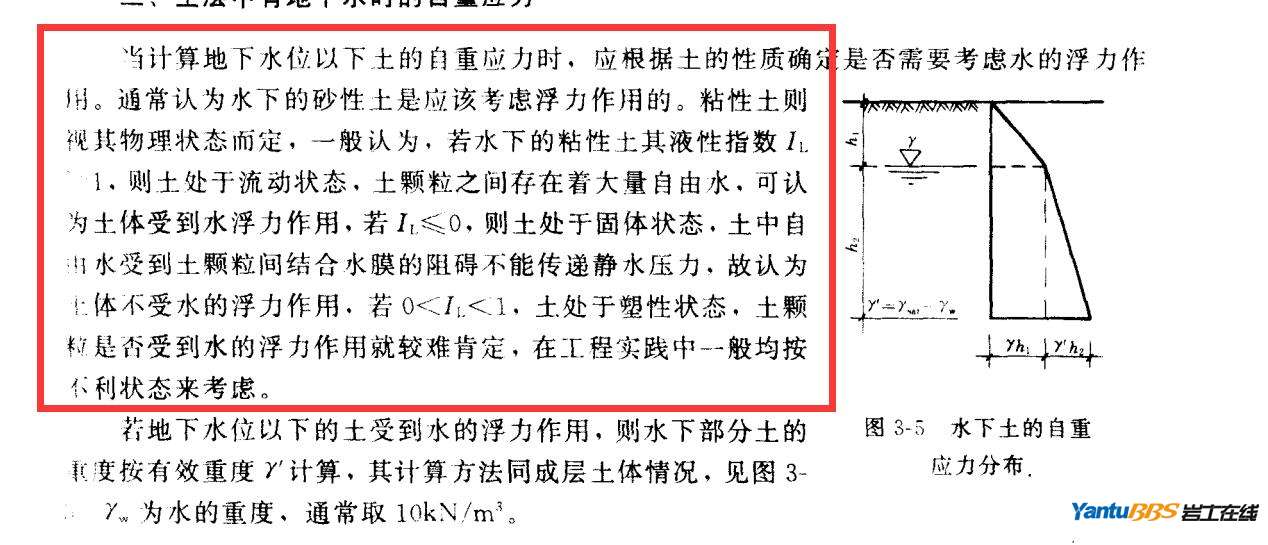

http://bbs.yantuchina.com/read.php?tid=239896
你应该把这些相关规范的条文截图贴出来,看看到底是怎么说的?才能决定下一步行动!
淤泥渗透系数这么小,为何是透水层?
