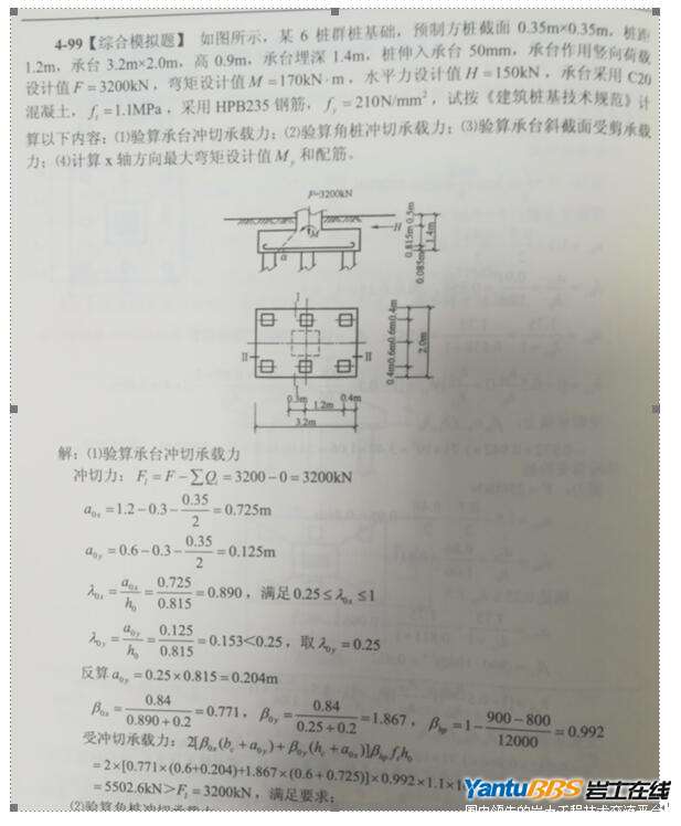

桩基受冲切验算,第一步我们要确定破坏椎体,毫无疑问。根据破坏椎体我们可以确定a0x,当根据a0x计算出来λ0x,当λ0x满足0.25~1的时候我们可以按部就班的计算,这里也没有问题。问题是当不满足0.25~1的时候,我们就需要反算反算a0x了,这时候的破坏椎体还需要重新反算吗?贴一个华南虎《一本通》的例题

柱对承台的冲切需要反算,角桩对承台的不需要

楼上正解
