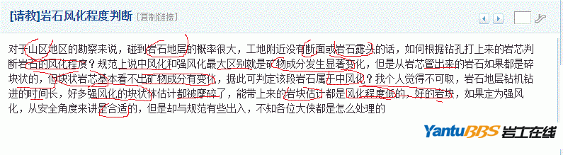

对于山区地区的勘察来说,碰到岩石地层的概率很大,工地附近没有断面或岩石露头的话,如何根据钻孔打上来的岩芯判断岩石的风化程度?规范上说中风化和强风化最大区别就是矿物成分发生显著变化,但是从岩芯管出来的岩石如果都是碎块状的,但块状岩芯基本看不出矿物成分有变化,据此可判定该段岩石属于中风化?我个人觉得不可取,岩石地层钻机钻进的时间长,好多强风化的块状体估计都被摩碎了,能带上来的岩块估计都是风化程度低的,好的岩块,如果定为强风化,从安全角度来讲是合适的,但是却与规范有些出入,不知各位大侠都是怎么处理的 l~:v (R5

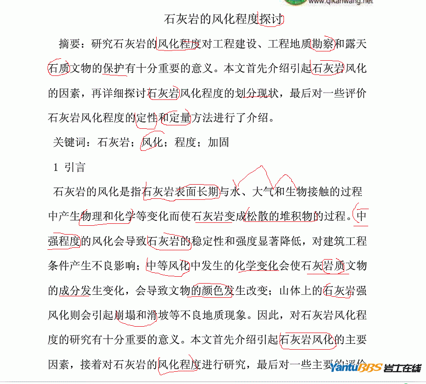

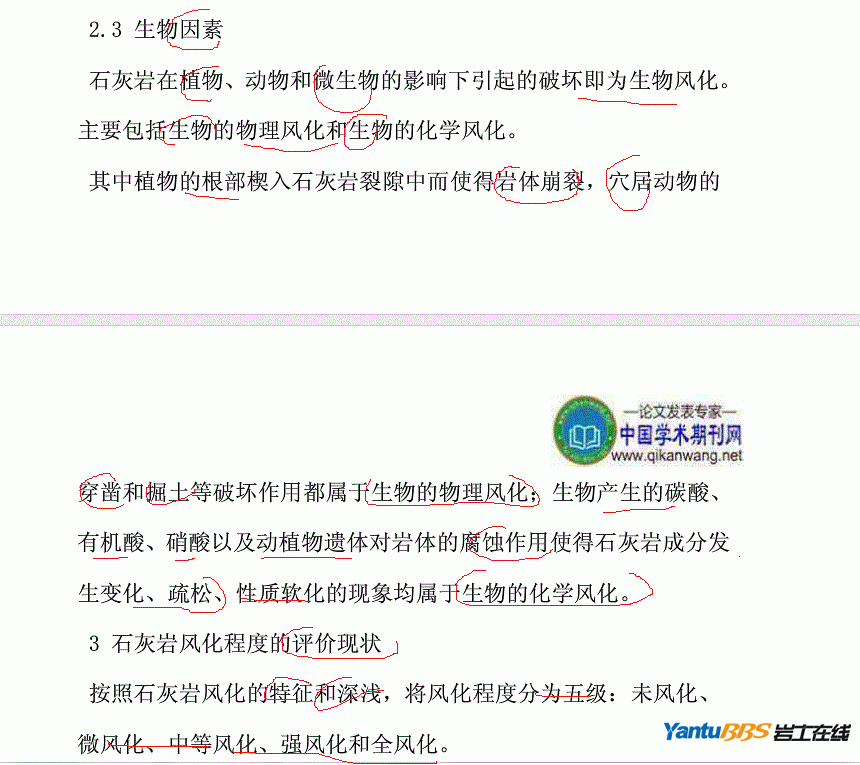

石灰岩的风化程度探讨 ] f>]n
http://www.doc88.com/p-618723112508.html 2RtHg_d_l

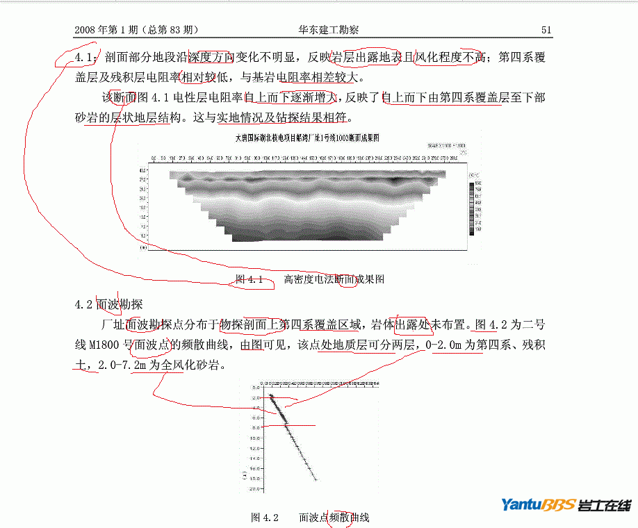

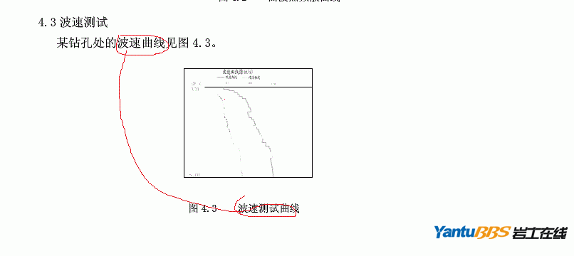

工程物探在判断岩石风化程度中的应用 MhEw _{?
http://www.doc88.com/p-60187751006.html

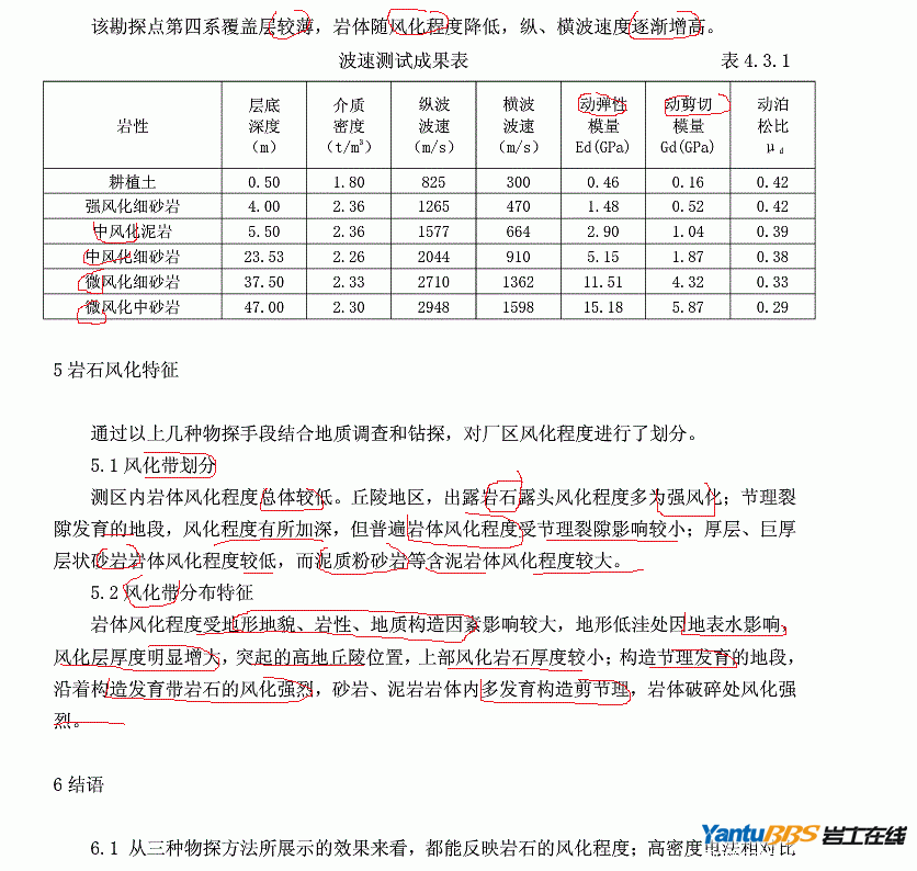

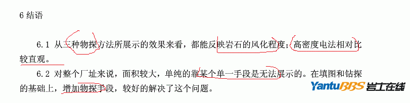

只看该作者 5楼 发表于: 2017-08-05
高密度电阻法
小图 | 大图 图片
  • 岩石风化程度判断|岩土工程勘察
  • 岩石风化程度判断|岩土工程勘察
  • 岩石风化程度判断|岩土工程勘察
  • 岩石风化程度判断|岩土工程勘察
  • 岩石风化程度判断|岩土工程勘察
  • 岩石风化程度判断|岩土工程勘察

http://www.doc88.com/p-618723112508.html kQdt}o])
石灰岩的风化程度探讨

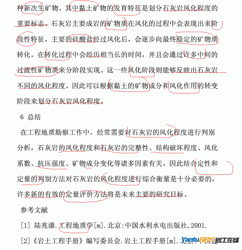

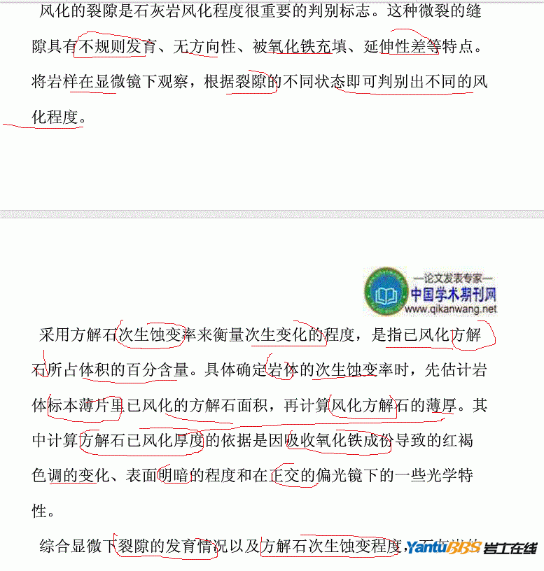

只看该作者 8楼 发表于: 2017-08-05

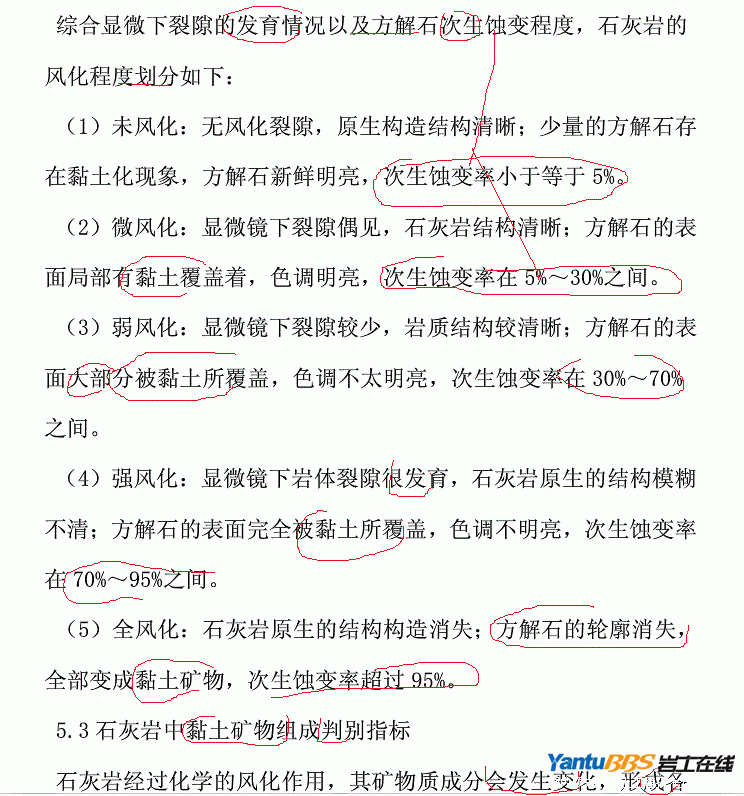

定性和定量评价
小图 | 大图 图片
  • 岩石风化程度判断|岩土工程勘察
  • 岩石风化程度判断|岩土工程勘察
  • 岩石风化程度判断|岩土工程勘察
  • 岩石风化程度判断|岩土工程勘察
  • 岩石风化程度判断|岩土工程勘察
