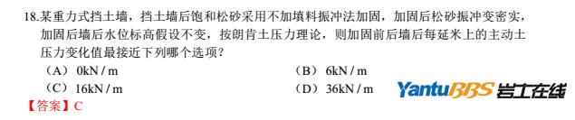

关于2017年下午的18题重力挡土墙,是否要乘以1.1呢?很纠结,我乘了1.1,不知道能不能算对。。。。。。。。。

操蛋的答案,乘了没答案,不乘有答案,现在各种纠结,本来就对的在边缘徘徊,命悬一线
离线lmxroy
544
308
只看该作者 2楼 发表于: 2017-09-28
没有指明规范 不乘
离线710720258
271
383
只看该作者 3楼 发表于: 2017-09-28
回 lmxroy 的帖子
lmxroy:没有指明规范 不乘 (2017-09-28 11:18)
那不就悲剧了吗,我靠,一本通题目很相视,所以我就乘了。。。。。坑爹呀
离线zh11add
91
只看该作者 4楼 发表于: 2017-09-28
今年被重力式挡土墙土压力系数坑了3道题,考虑了全部没有答案
离线zh11add
91
只看该作者 5楼 发表于: 2017-09-28
考前还专门做了总结,边坡和地基规范的各种计算均应考虑,基坑不用考虑,可考试不是这样的
离线wss82898407
402
709
只看该作者 6楼 发表于: 2017-09-28
这个题没指定规范,那些说不乘1.1的,按照边坡规范做又凭什么不行呢?而且选项设置乘与不成都差一点而已,17.6与16不接近吗?他已经强调是重力式挡土墙了,H=6m,而且历年真题有的乘有的不乘,去年边坡那题都能当成争议的,说乘了一定错的都是什么心理,我还说那些没成的,有些根本没注意到坡高呢
离线zh11add
91
只看该作者 7楼 发表于: 2017-09-28
这些规范饶死人,既然是安全系数法,我觉得从安全系数统一考虑各参数取值问题,土压力中间计算值不应该放大缩小。各规范应该统一。结果出题人还拿这些规范不统一的缺陷来考,太不科学了
离线hbcjft
507
14379
37
只看该作者 8楼 发表于: 2017-09-28
我都算了一编,发现乘了离答案比较远,而不乘的话就有正确答案,无限接近
果断考虑不乘,有时候得揣摩下命题人的思路
其实正确的应该乘以1.1的
离线hbcjft
507
14379
37
只看该作者 9楼 发表于: 2017-09-28
还有6楼,岩土答案一般是无限接近的,做过真题的你应该知道的,答案一般算下来多少就是多少,除非那种最合适的,最合理的不是接近答案,而是要考虑大于或者小于之类的因素
17.6与16不接近吗?这个肯定不接近啊
离线soupgreat
219
1059
只看该作者 10楼 发表于: 2017-09-28
地基和边坡规范针对重力式挡土墙都要求乘1.1,虽然乘了没有完全一致的答案,但不能说乘了就是错的,况且选项不受影响
离线soupgreat
219
1059
只看该作者 11楼 发表于: 2017-09-28
不过乘1.1的话最好说明原因,做出来17.6也肯定是选C
