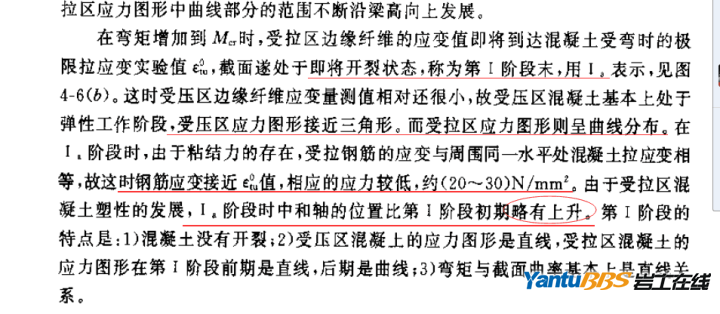

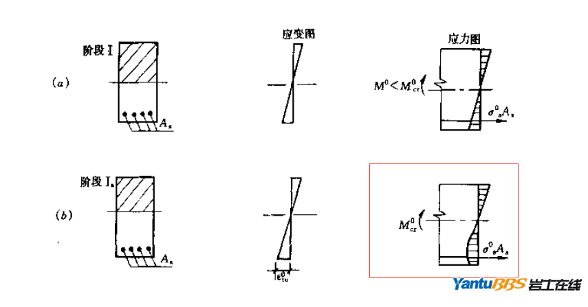

题目如下:根据后面的教材和应力图,本人觉得应该选D。。。。也有人说应选B。。。但是教材中直说说中和周略有提高,那也不能就从1/2提高到13吧。所以本人觉得D选项说法不正确,本题选D。
26.关于钢筋混凝土受弯构件正截面即将开裂时的描述,下列哪个不正确:
A截面受压区混凝土应力沿截面高度呈线性分布
B截面受压区混凝土应力沿截面高度近似均匀分布
C受拉钢筋应力很小,远未达其屈服强度
D受压区高度约为截面高度的1/3
