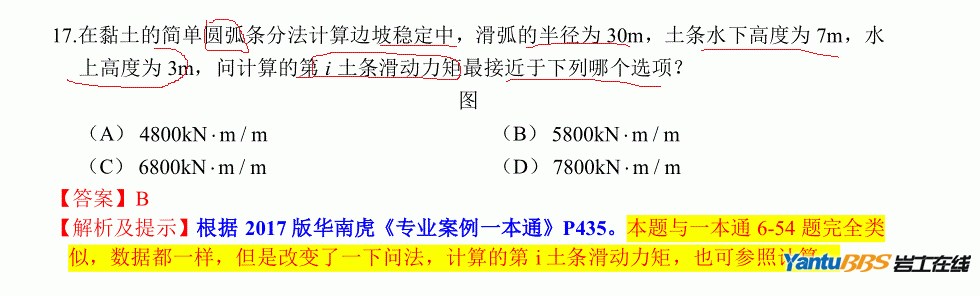

只看该作者 5楼 发表于: 2017-10-16
是不是这道题?

只看该作者 6楼 发表于: 2017-10-16
这道题是高大钊和李广信老师辅导书的上的原题,还是有点麻烦,特别是渗透力力矩的求法,有点考水平。
