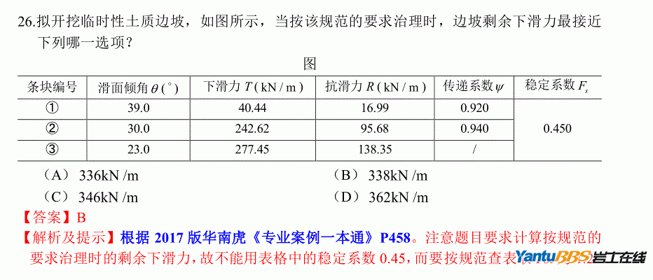

17年版上午26题做法讨论

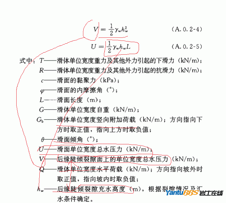

有关规范内容

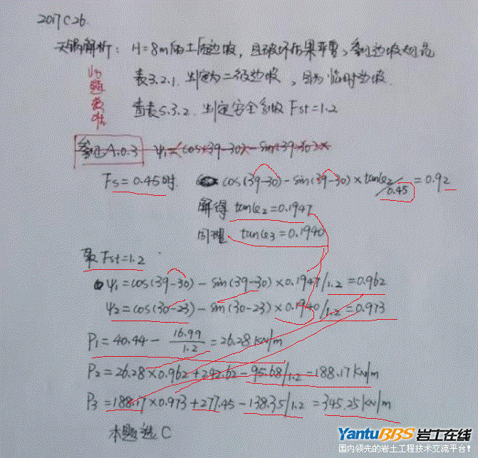

看我发的帖子。已知的传递系数如果是1.2安全系数下的,就直接带入公式求,答案即为B338,如果告诉的传递系数是0.45稳定系数下的,就需要重新反算传递系数,计算答案为345.2,只能说与C选项最接近。
如果直接带入公式求,但带入的安全系数是一级边坡下的1.25,则计算答案为346.1,即为C选项。
这说的很明确了吧,传递系数已知不清晰,虽然放了一个稳定系数0.45在那,也不能代表就是0.45下的传递系数,如果告诉了两个滑面的内摩擦角,则可以核算这个传递系数是属于哪种情况,问题是题干没有告诉
真是操他大爷的题目,哈哈哈哈哈哈

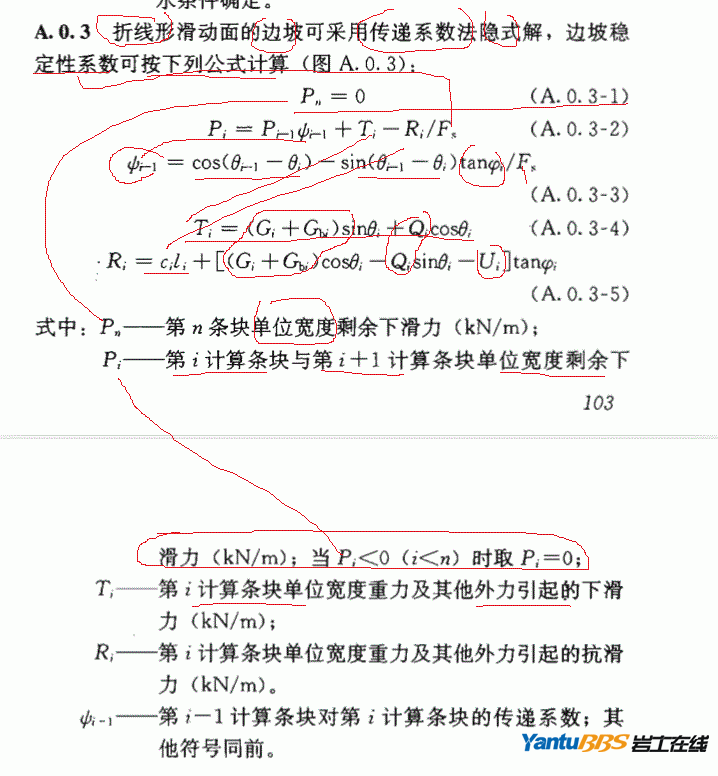

基于传递系数法的边坡稳定性可靠度分析及应用

传递系数法在边坡稳定分析中的应用
分子上是不是少了一个余弦!?

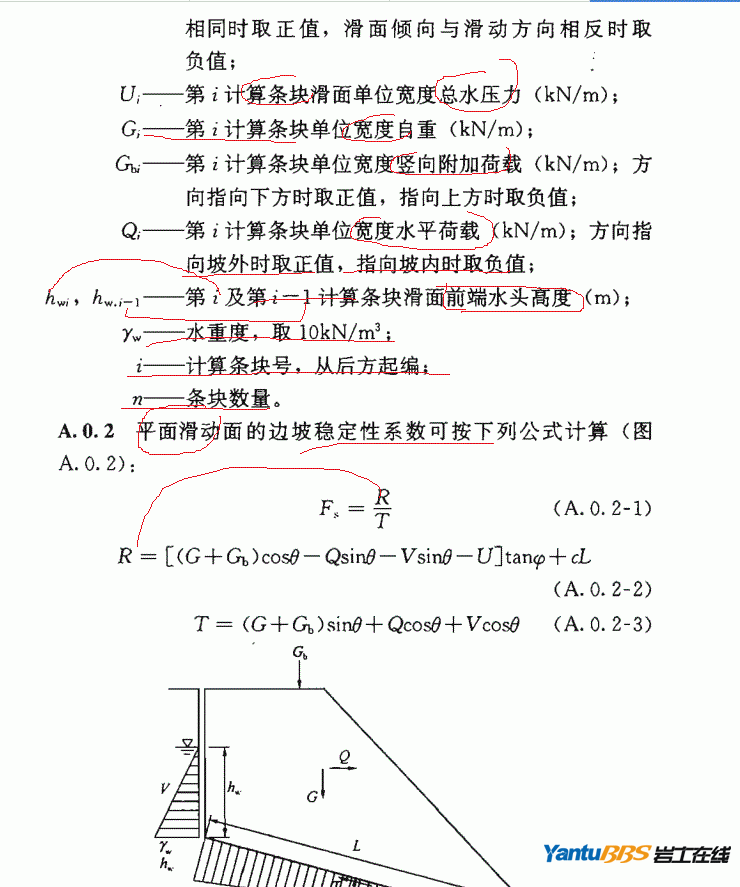

平面滑动计算

只看该作者 6楼 发表于: 2017-10-16
本题的答案

只看该作者 7楼 发表于: 2017-10-16
这一题 用1.25反算的结果是353.7 没有答案 原题意应该是不考虑反算的
