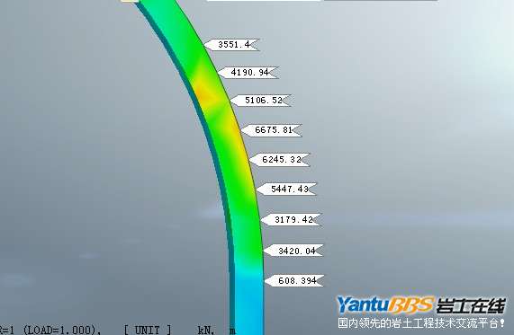

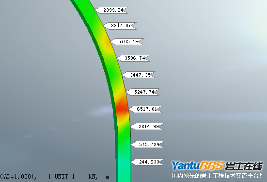

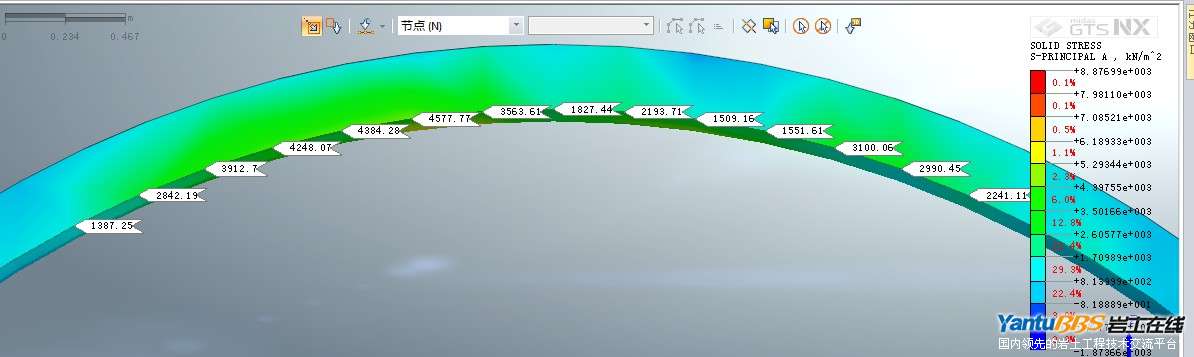

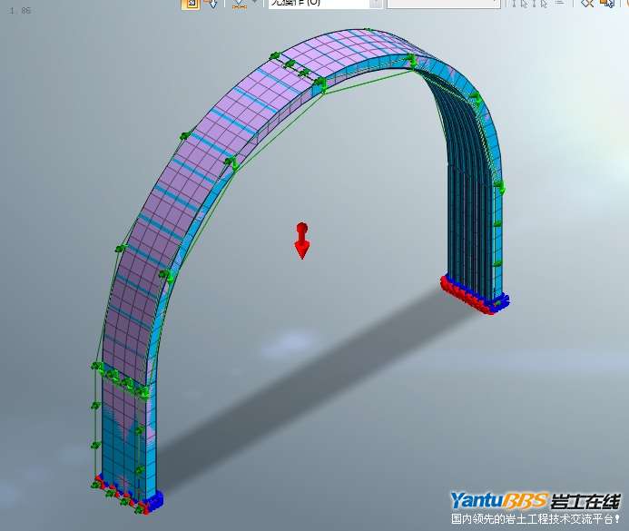

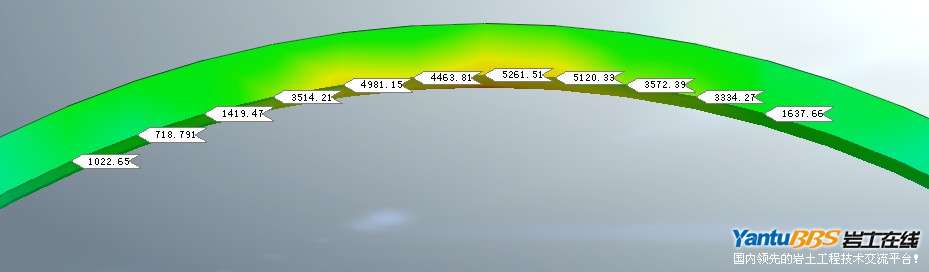

最近使用MIDAS计算了混凝土二衬模型,主要看混凝土的应力分布,分别作了250mm,300mm,350mm的采用实体模型,施加竖向荷载和水平荷载,未考虑围岩抗力,两拱脚施加固定约束。
模型如图所示:
正常的拱顶底部与拱肩外侧受拉,而且随着二衬厚度的增加,拱顶沉降和拉应力值应该减小。
实际上,拱顶沉降的确在减少,但是最大主应力的数值结果如下图所示(分别为拱顶与拱肩):
250mm
300mm
350mm
现在发现随着衬砌厚度的增加,二衬的拉应力的分布与极值与预想不符,尤其是350mm的厚度最大,但是拉应力也最大,不知是原先模型有误,还是预计规律有误,请大家指点。
另外求教一下,在混凝土内侧加一层波纹钢板,两者之间采用固定连接默认无相互移动和脱离,应该如何操作。谢谢。
