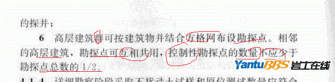

《高层建筑岩土工程勘察标准》(JGJ/T72-2017)第4.1.3.6条中,相邻的高层建筑,勘探点可互相共用,控制性勘探点的数量不应少于勘探点总数的1/2。怎么理解。1/2是和前面有关系的还是高层就得按1/2的控制孔施工呀,区别大了去了。

1/2是指所有高层建筑的勘探孔的1/2,还应包含裙房勘探孔。新规比旧规范严格了

针对高层建筑群,控制性勘探点数量不少于所有布设在高层建筑群范围内的勘探点数量的1/2

我理解,应该是高层建筑部分的控制性勘探孔大于等于1/2 +%z> H"J.
