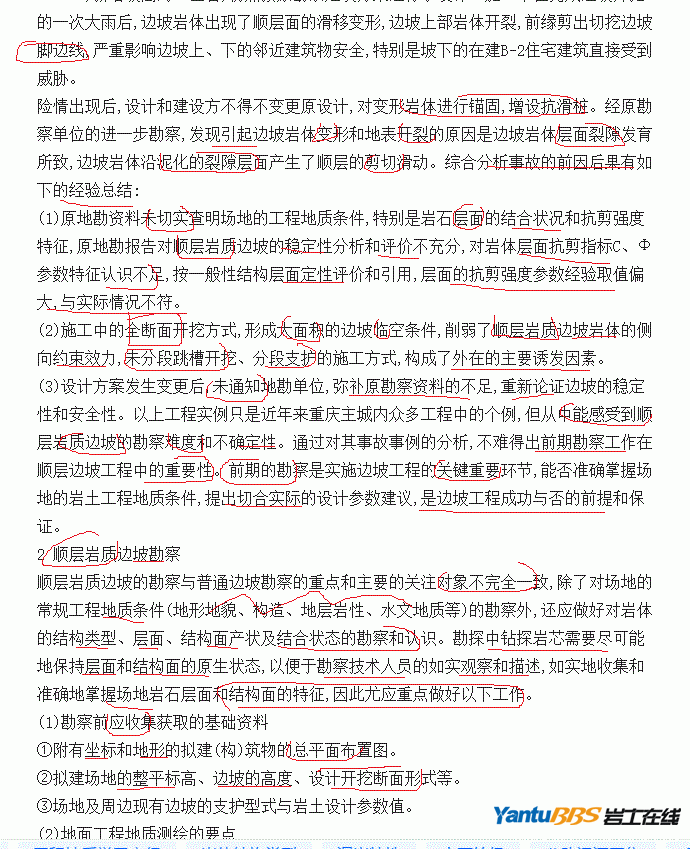

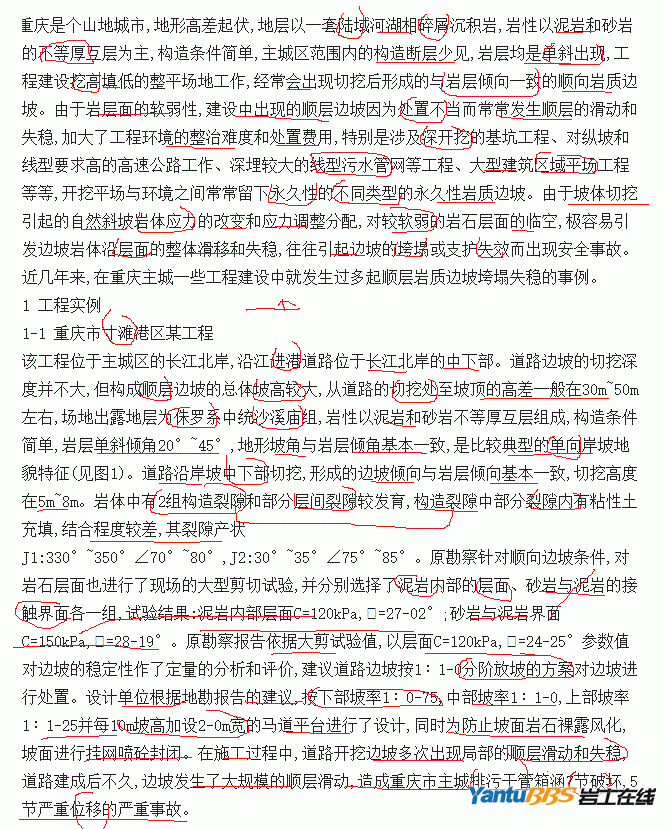

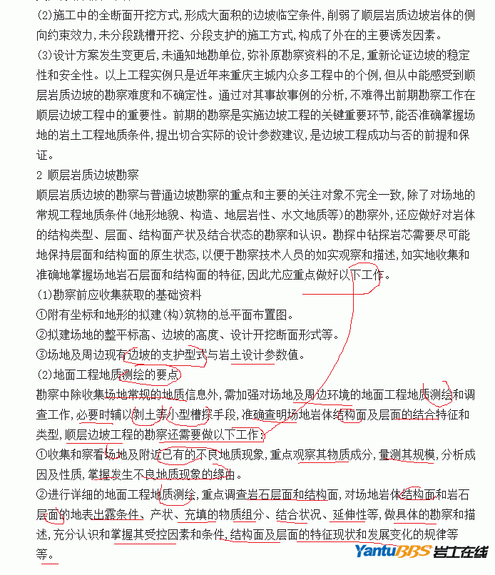

只看该作者 4楼 发表于: 2018-05-07
从工程实例分析谈顺层岩质边坡的勘察与参数选取 1xDh[:6
http://www.chinacic.com.cn/fxyj/20180123/32026.html
