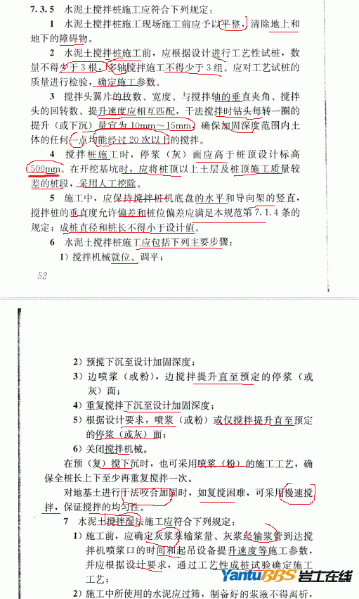

第一道,混凝土搅拌桩施工工艺那道题,到底停浆面要不要高于桩顶标高0.5m,这道题只就本题来说,题目中写道不考虑其他因素引起的时间,我觉得不应该算这0.5m,这样算出来刚好16根桩,如果考虑那0.5的话,算出来就是15根桩多,最后一根桩也就完成两三道工序属于半成品,15根桩和16根桩最后结果影响不到选项

工艺是那样的,但是老虎的解答明显有问题,第一,应该算15根桩的量,毕竟最后45分钟是完不成一根桩的,第二,题目中这个不考虑其他因素所需时间,是不是说只考虑题目中的信息,毕竟实际施工过程中到达桩底标高要等个30秒才提升
