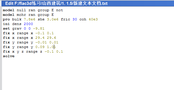

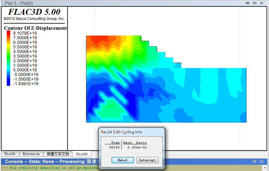

有大神知道我这个模型为啥计算一直不收敛呀?是我的模型画的有问题还是参数不对呀? [复制链接]

是不是y 0.9 0.11

y方向的第二个边界条件是不是写错了?
