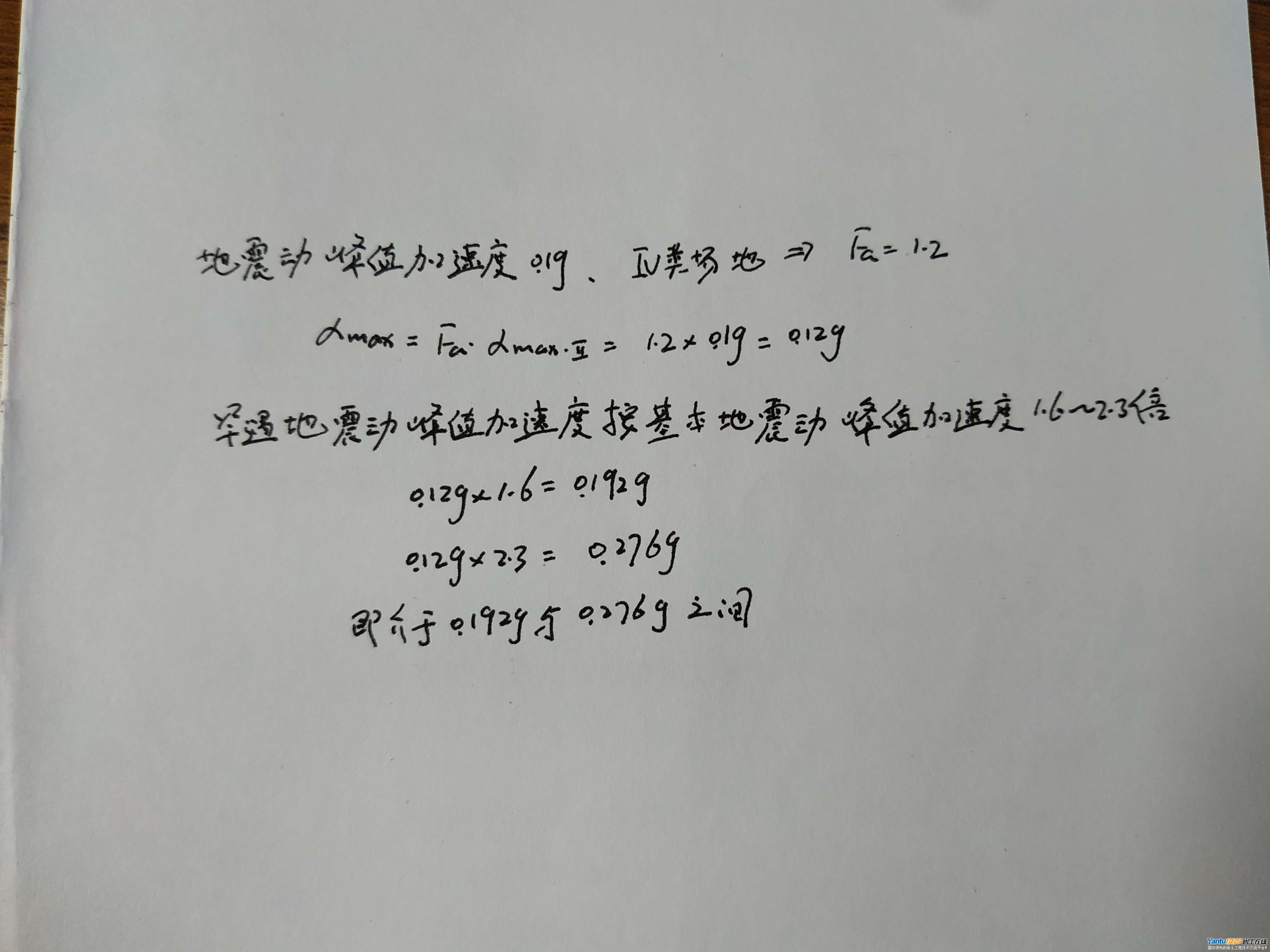

[急切求助]关于上午第24题的地震题 小弟这样做的 大家看下能得分么 [复制链接]

问过了好多好老师了 有些说对的 有些说错的
请大家帮忙看看能算对么

楼主留言:
01g先根据罕遇地震放大1.6到2.3倍
然后按场地类别内插查取Fa
最后算出结论范围
好像这才是标准解答过程
我这个有几位老师说不行

你做的是各大机构推荐的标准答案啊,你说的第二种方法是得不出合理选项的。我就是第二种方法做的

401

可以,就是计算出一个范围值。。
