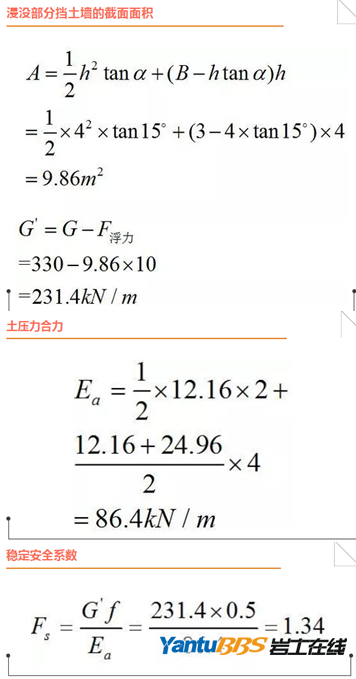

查阅了目前市面上所有辅导机构关于18年下午案例15题的解析,大同小异,步骤较为复杂,偶然看到某伦老师(虽已仙逝,但精神长留世间)机构解析,有点豁然开朗的感觉,大家都在说18年要么偏,要么难,要么就是计算量大,看完下面截图,可能会不会有种原来是自己的解题思路出了问题的原因呢?我想这就是大部分辅导机构和学校老师教授们的水平差别吧!!(仅代表考生个人观点!!)

楼主一定没翻过铁路支挡规范

这得功底多深,才能把这些公式糅合在一起,写出一个Ea的公式,在考场上
