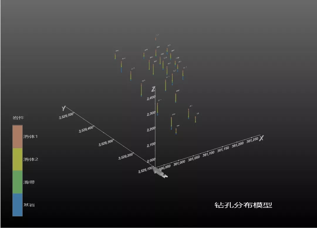

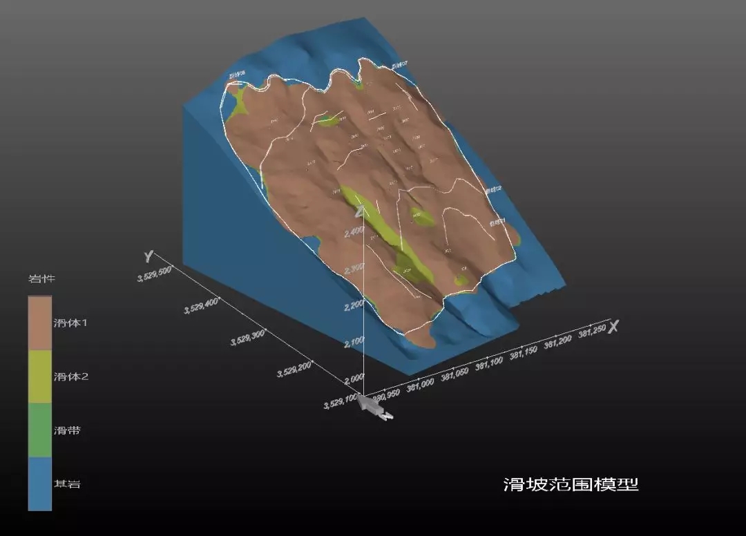

滑坡是我国常见的地质灾害,建立形象直观的三维滑坡地质模型,对于滑坡分析和治理具有很大的参考价值。下面是西南某地区的一个滑坡模型。利用钻孔数据、高程点数据、纹理图片以及航拍图,使用EVS建立了一个完整的三维滑坡模型,并展示了滑坡剖面。
