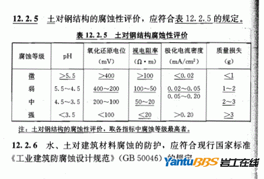

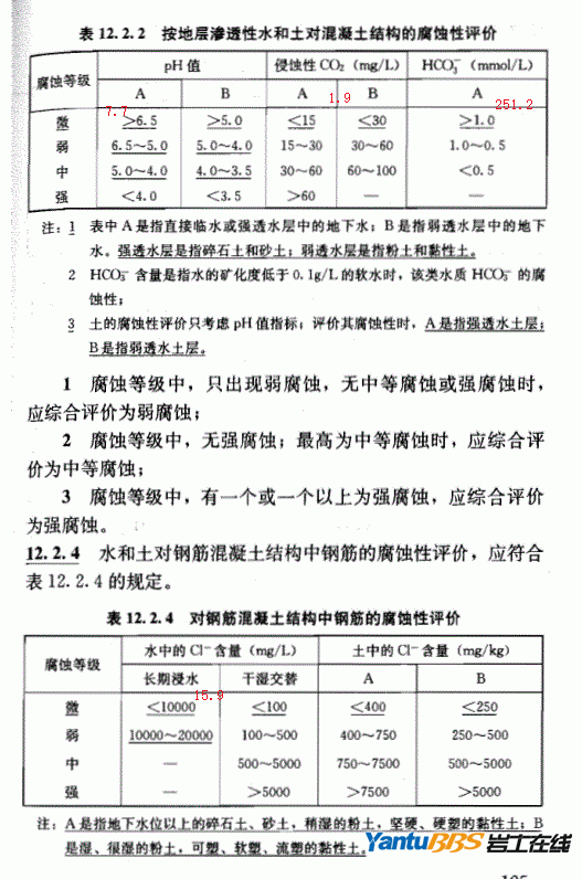

海水、地下水、海砂对工程建设的影响 VNT?

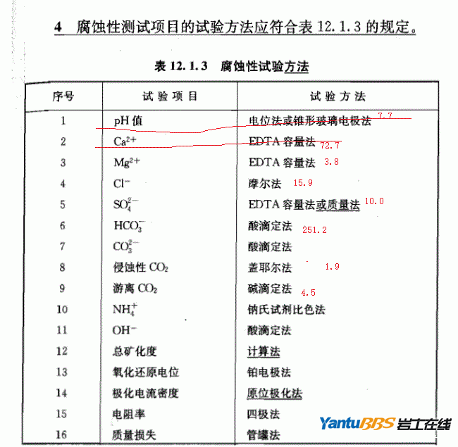

总矿化度指水的总矿化度为水中离子、分子和各种化合物的总含量、通常是以水烘干后所得残渣来确定,单位为g/L。 iYT?6Y|+
9F 3,
总矿化度计算:为每升中不计侵蚀性二氧化碳及游离二氧化碳,碳酸氢根按50%计,则固体物质(盐分)的总量。 0'F/z%SMj

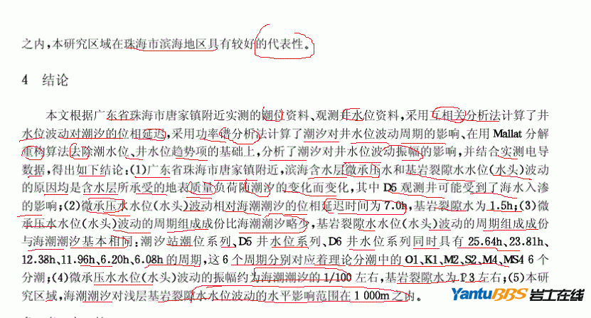

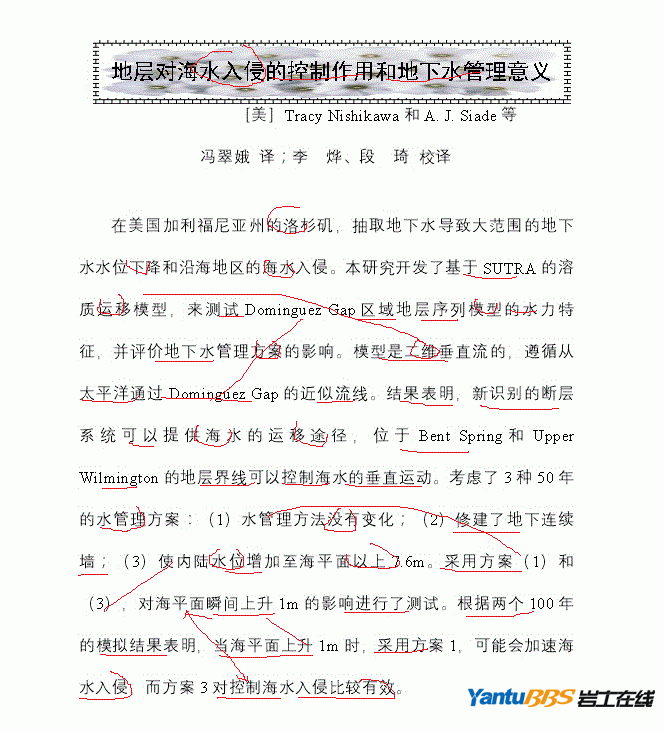

地层对海水入侵的控制作用和地下水管理意义 l#v52
https://www.taodocs.com/p-15377999.html

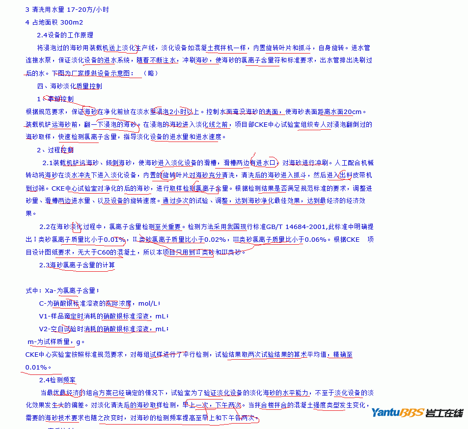

只看该作者 4楼 发表于: 2019-08-12

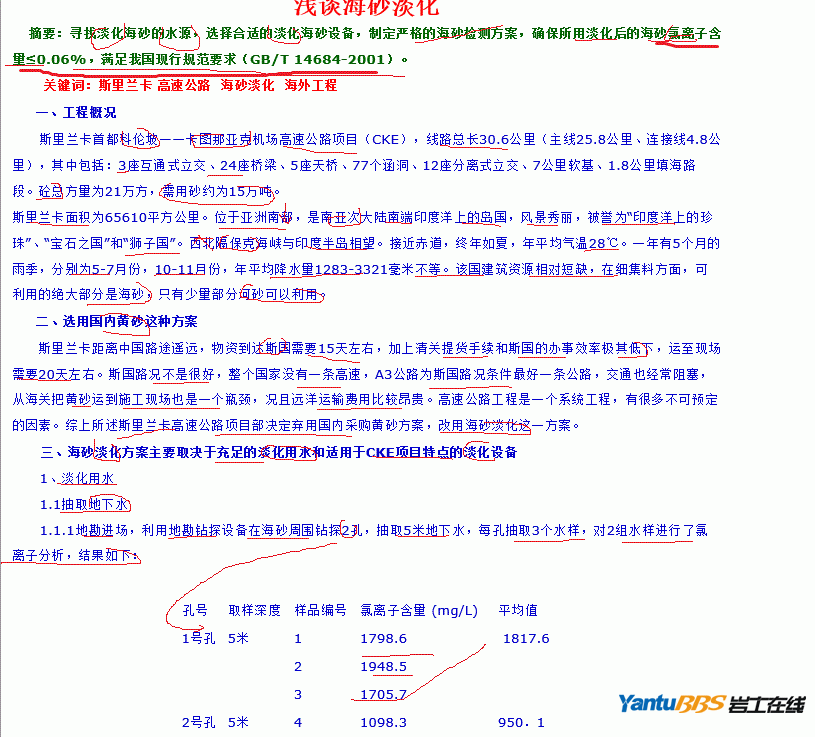

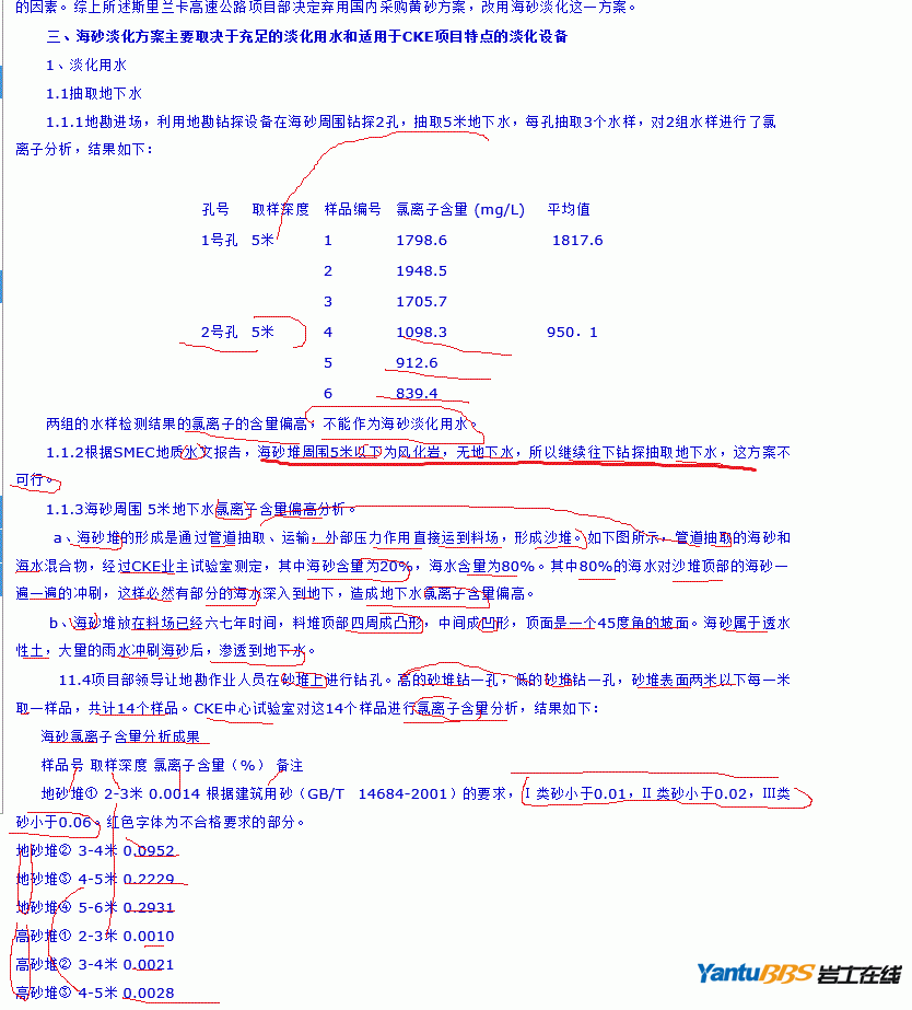

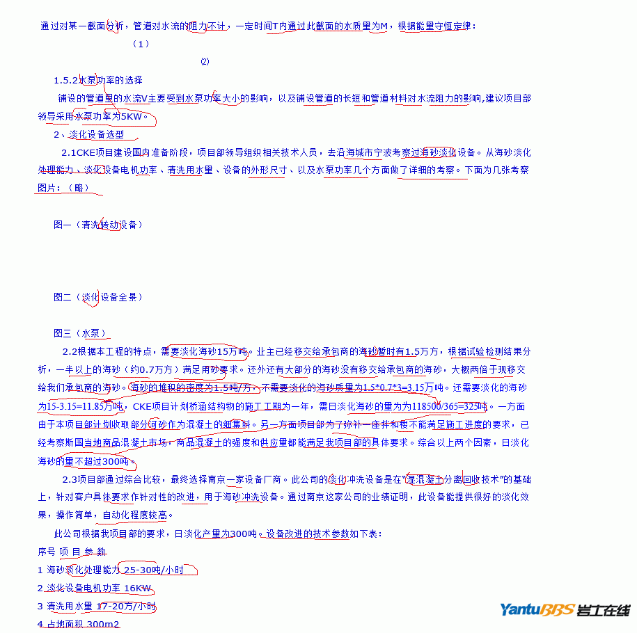

浅谈海砂机械淡化的必然趋势-海砂淡化机械化洗砂机 "AjC2P],
http://www.shuinifenmo.com/News/haisha20140317.htm

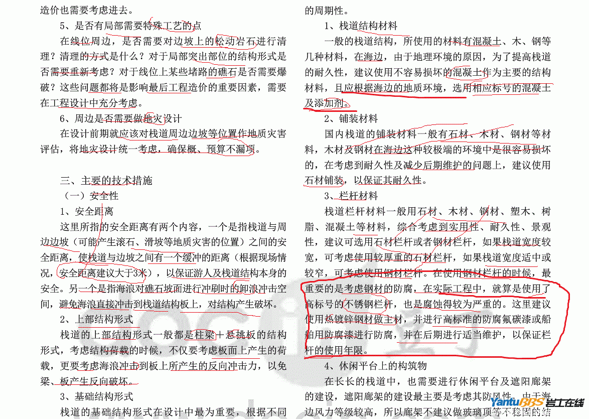

只看该作者 6楼 发表于: 2019-08-12

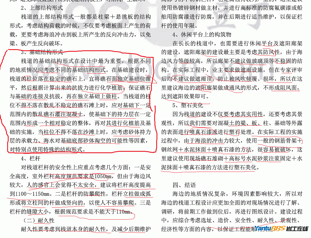

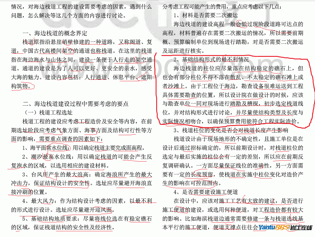

浅谈海边栈道工程建设的考虑因素及技术措施 POl-S<QV
https://jz.docin.com/p-1631089957.html

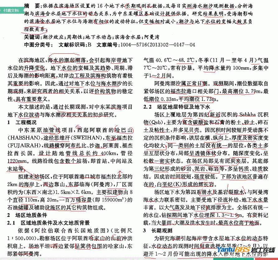

海边地下水指标,为何含量这么低(缅甸)

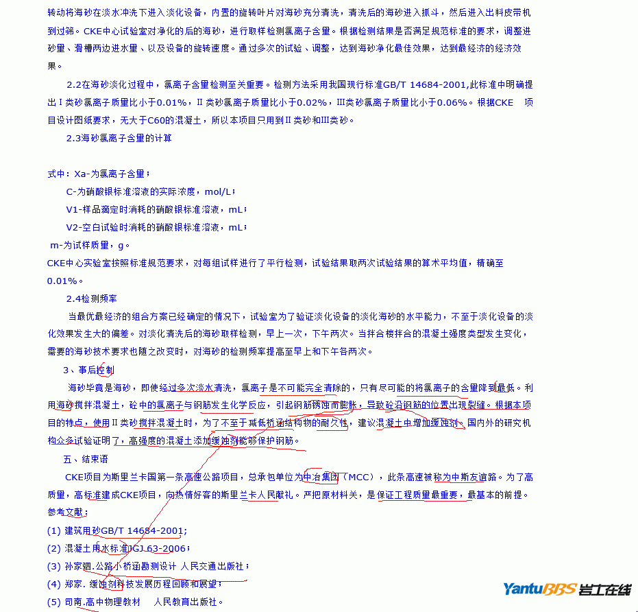

只看该作者 11楼 发表于: 2019-08-13
海砂对工程的危害及检测控制 ^N:bT;;$nZ
http://www.doc88.com/p-9723589266179.html q`^ T7
海砂对钢筋混凝土结构的危害及工程管理对策 H)l7:a
https://www.doc88.com/p-9428181490186.html
