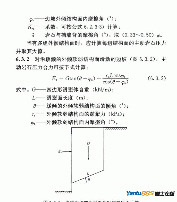

fs=((Gcos48-Vsin48)tan18+CL+Ea(cos48+sin48tan18))/(Gsin48+Vcos48)=1
Eacos48(滑面切向力)放分子和放分母一样由于fs=1结果是一样的,按照道理和锚杆一样放分母。

我觉得啊 算的是ABC的平衡 DE的水压力对于BDEA是下滑力,但是对于CDE还是抗滑力。水压力是球应力嘛,各向相等。所以对于ABC是个内力,不应该考虑。直接
Fs={(533.6*cos48+Easin48)tan18+10*10.8+Eacos48}/533.6*sin48=1     最后结论是189.5 选B
如果把水压力考虑进去 算完应该是217 没答案。
反正不管对错 考试我是选B

如果没有竖向裂缝,规范6.3.2计算EA=189.5,
出现裂缝之后,软弱面没有进水,原来的EA不变,但是需要考虑水压力,分开考虑的话,CDE的压力,水压力,ABDE压力。
水压力为双向作用力应为内力
所以我认为出现裂缝之后的EA应该是189.5
选B

最初的Ea=189.59kN/m,水压力55.51kN/m,最后应调整为:189.59+55.51=245.10kN/m。试想一下,如果Ea不调整,那么裂隙进水对整个体系没影响吗?我偏向于选D

不用算最初的吧,直接计入裂隙水压力Ew=55.54影响,然后出现裂隙后,G的范围变成前面这一块=417.66,粘聚力C影响的10*4.48=44.8,Ea分解成法向和水平向,水平向计入分子,再按极限平衡抗滑移K=1.0,解出Ea=247.53KN

我按照滑块ABDE求平衡,滑块ABDE重量为418,水压力为55.5,得到418cos(48)tan(18)+(Ea-55.5)sin(48)tan(18)+(Ea-55.5)cos(48)+10*(8/sin(48)-3/cos(48))=418sin(48),解得结果等于212.4,答案选C
