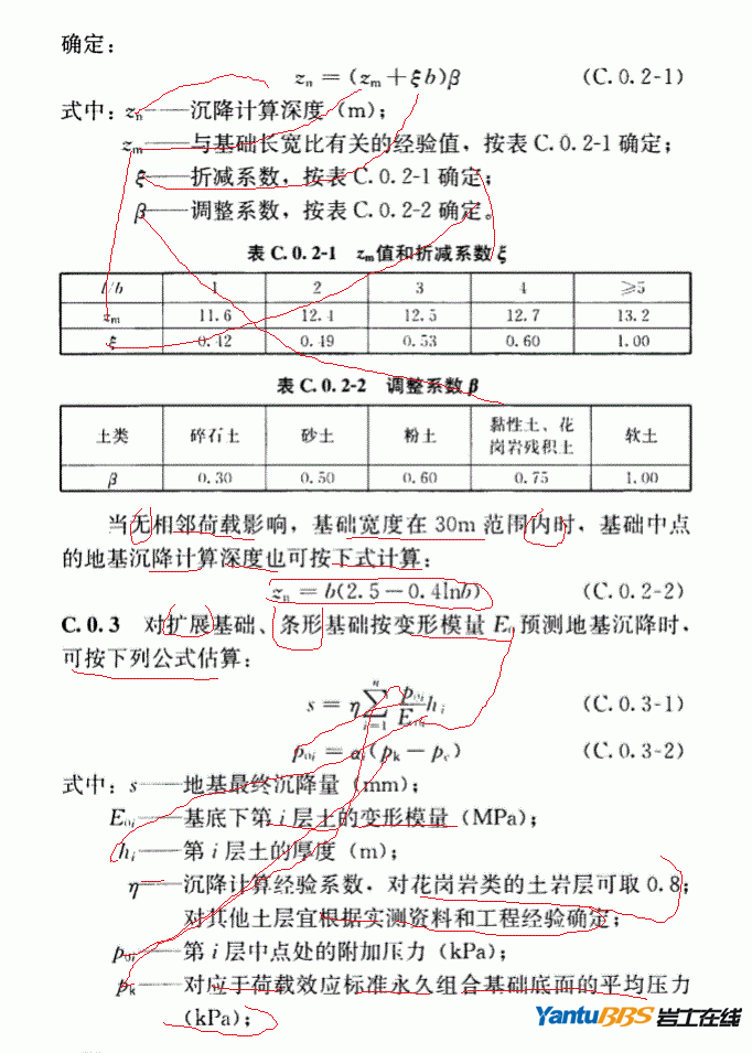

附录C 表C.0.1-2中 m=Zn/b,Zn是什么,是基底至刚性下卧层的深度吗,还是C.0.2条计算出来的压缩层厚度?我认为是取两者之一。
但是,P171页倒数第四行,“考虑刚性下卧层的修正系数,本工程无岩石等刚性下卧层,取1”,貌似取法不对吧。没有刚性下卧层,压缩土层间应力扩散,同样计算深度内,沉降应比有刚性下卧层要小。怎么会取1呢?

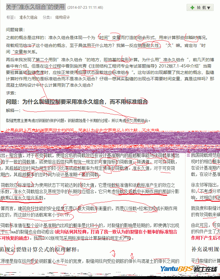

关于“准永久组合”的使用
http://blog.sina.com.cn/s/blog_1314f48840102uxua.html
复合地基软弱下卧层强度验算方法分析
https://wenku.baidu.com/view/a25fbad184254b35eefd3457.html

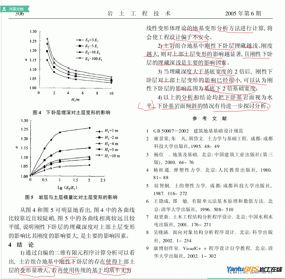

刚性下卧层对上部土层变形的影响
https://wenku.baidu.com/view/256f7b665acfa1c7aa00cc3f.html

是到刚性下卧层的深度,需要线性插值,同理的还有铁路桥涵规范冻土沉降的那个K,不是简单地取压缩层厚度。
