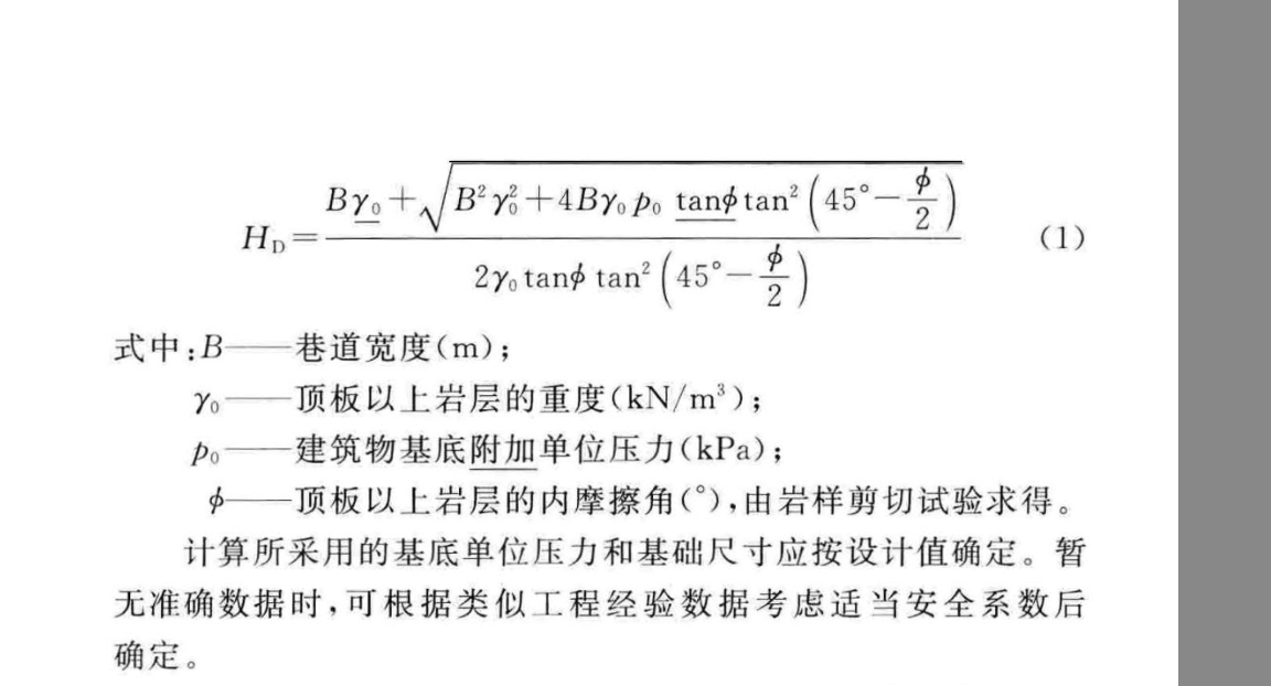

鐩墠17鐗堥噰绌哄尯瑙勮寖鏄庣‘鏍囧嚭涓嬪垝绾块渶瑕佷慨鏀圭殑鍦版柟锛岄噰鐢ㄥ熀搴曢檮鍔犲帇鍔涳紝杩欏眾MTZ涔熶笉璁よ处锛岃繖鍙槸鍥芥爣鍟婏紝鍥芥爣锛屽浗鏍囷紝鎴戜滑浠ュ悗鍒板簳鎷夸粈涔堣繘琛岃璁★紝鎷嶈剳闂ㄥ効锛燂紵锛?

楼主给出的是17版采空区规范12.3.10条条文说明,明确标出下划线是需要修改的地方,采用基底附加压力,这届MTZ也不认帐,这可是国标啊,国标,国标,我们以后到底拿什么进行设计啊?拍脑门儿?你高兴就好?

题目已经指定用工程地质手册,你翻个国标有什么用呢,你要么翻个国际标准好了

说指定《工程地质手册》的,手册上公式里是p0,回去翻翻手册前面的符号说明,看看p0是不是附加压力

其他规范我不管,我就问工程地质手册明确说设建筑物基底压力为p0,有说这个p0就是前面符号说明里面的p0了么

是搞这一行的都知道,书前的符号说明适用于全书。而且p0是附加压力是岩土人的共识,这没有什么可扛的
