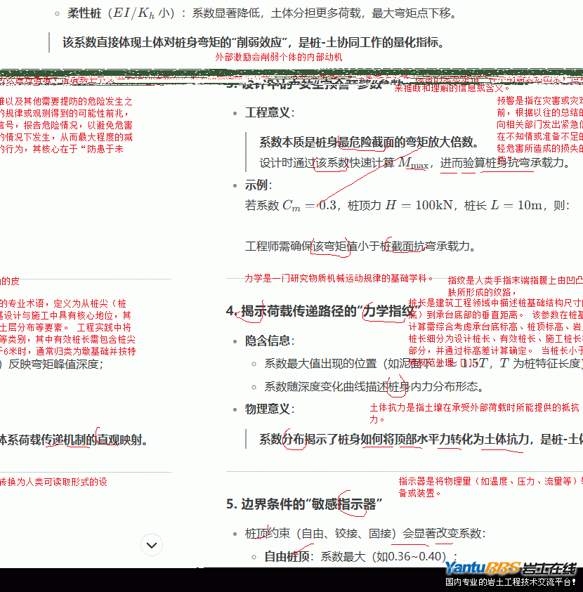

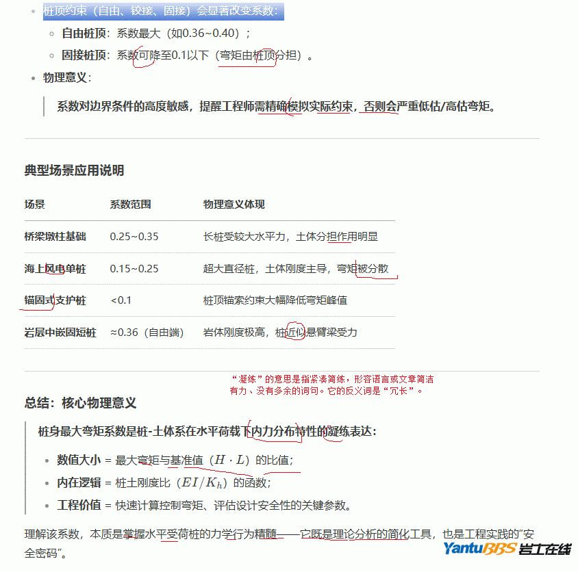

只看该作者 11楼 发表于: 2025-07-01
桩身最大弯矩系数的物理意义是什么 Ik-E4pxKo
htt ps://bbs.yantuchina.com/read.php?tid=339171 t#pqXY/;D
