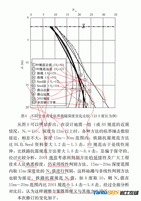

当勘察孔深不大于20m时,进行土体液化判别主要依据以下几个方面: eq(am%3~
}X*Riu7gk
‌首先,要考虑地质年代和土体特性‌。长期固结的土体密实度较大,形成胶结紧密的结构,不易发生液化。新土体、颗粒较细的土体以及黏性颗粒含量较少的土体则较易发生液化‌1。 li~d?>
FCi U
‌其次,要关注地下水位的影响‌。地下水位越高,土体越容易发生液化‌1。同时,地震强度与持续时间也是重要的考虑因素,地震持续时间越长,强度越大,土体越容易出现液化问题‌1。 [I!6PGx
CHrFM@CM
‌在具体判别时,可以遵循以下步骤或原则‌: ,(8;y=wux
p$Ox'A4
对于Q3及之前的老地层,在7、8度地震烈度下,通常可以判为不液化‌2。 n!p<A.O7@
粉土的黏粒含量也是一个重要的判别指标。当粉土的黏粒含量百分率在一定地震烈度下达到或超过特定值时(如7度时不小于10%,8度时不小于13%,9度时不小于16%),可以判为不液化土‌23。 NS%WeAf
对于浅埋天然地基的建筑,如果上覆非液化土层厚度和地下水位深度满足一定条件,也可以不考虑液化影响‌23。 {M-YHX>*;g
‌此外,还需要注意‌:虽然一般情况下20m以深的土体不易发生液化‌4,但在特定条件下(如深基坑开挖后压力减小或纯多层地下车库等情况),液化判别深度可能需要适当加深‌4。 ?HF%(>M
