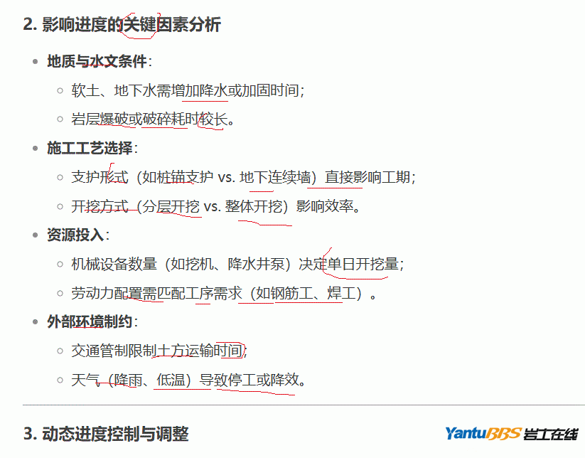

如何确定基坑工程的施工进度,所以需要详细分析影响施工进度的因素以及确定方法。首先,我需要明确基坑工程的特点,比如土方开挖、支护结构施工、降水措施等,这些工序相互关联,可能受到地质条件、天气、资源供应等因素的影响。接下来,应该考虑常见的进度计划方法,比如甘特图、关键路径法(CPM)、项目管理软件(如MS Project或Primavera)的应用。此外,资源分配、人力、机械设备的调配也是关键因素。 ApNS0
可能用户还想知道如何处理不确定因素,比如突发的地质问题或天气变化,这时候可能需要风险管理的方法,比如预留缓冲时间或制定应急预案。另外,施工进度的监控和调整也是重要的,需要定期检查进度,对比计划与实际进展,及时调整策略。 3t9Weo)
还需要考虑相关标准和规范,比如施工组织设计中的进度计划编制要求,以及行业内的最佳实践。可能还需要提及BIM技术在现代施工进度管理中的应用,通过4D模型来模拟施工过程,优化进度安排。 #g=
用户可能有更深层的需求,比如如何应对工期延误,或者如何与各方协调确bao进度顺利,这些可能需要沟通管理和变更管理的方法 }\0ei(%H
